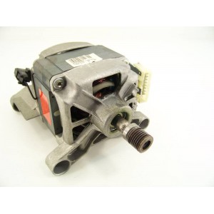

Bonjour, je cherche un moteur pour ma machine a laver Arthur Martin AW 1207F.
Le moyeu est endommagé
le 23/11/2012 à 04:12
L'ideal serait de trouver un lave linge avec grosse panne mais moteur bon.Electrolux Arthur Martin Model : AW 1207F. 20 model de Lave Linge employant cette pièce : MOTEUR - ELECTROLUX -
1270TURBO SENS.- AW1035S - AW1046F - AW1046F - AW1085S - AW1147S - AW1207F - AW1246F - AW2108F - AW946F - AW946F - EW1200F - EW1230I - EW1232F - LAV1260 TURBO - LF1273 - LF1273 - LF1275 - LFD1053.
