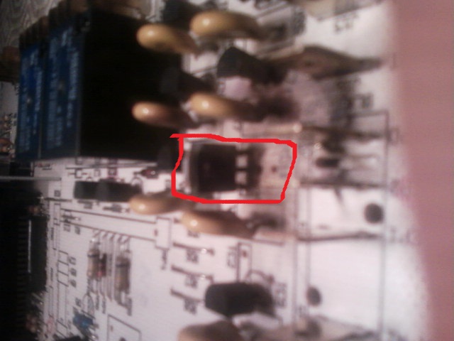

le 14/10/2014 à 17:19
j'ai le meme probléme c'est le circuit commande du soufflleur qui a fumée voir carte electronique en bas de la machine
j'ai une question s'il vous plais si quelqu'un connais les valeurs des composants de se circuit seulement car je n'arrive pas
a le lire les composants ont fumées ( triac transistors ...) voir photo ci joint merci de répondre.
