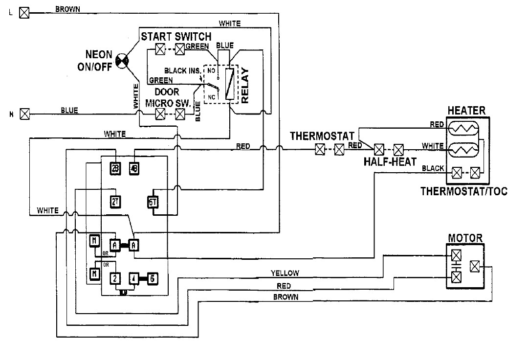

Bjr,je recherche le schema electrique de mon seche linge CANDY CIV 100;en effet suite au démontage pour remplacer le palier arriere,un fil s'est déconnecté et je ne sais absolument pas où il se connecte.Merci de m'aider dans cette recherche.

Rebonjour,la resistance comporte 4 fils (pour un sechage normal ou intensif);donc il y a un jaune ,un rouge,un blanc,et un noir;c'est le jaune qui s'est débranché en démontant la carcasse avant;je pense que ce fil va à la minuterie mais où?C'est pour cela que je cheche le schéma.La minuterie est une "CROUZET" type 900.Merci si vous avez accès au schéma des professionnels.

Refs précises de votre machine, et merci d'indiquer ou est raccordé l'extrémité du fil débranché.
le 22/12/2012 à 13:06
RE,et bien c'est un seche linge CANDY CIV 100,TYPE TV M01,numéro de série:376 15168 0036 4620;c'est un 2000'.IL y a 4 fils qui partent de la résistance,c'est le "jaune" qui remonte vers la commande,certainement qu'il se branche sur une des broches de la minuterie CROUZET type T900.voilà....merci
le 22/12/2012 à 14:06
Pas de fil jaune d'après le schéma et relié à la résistance.
A vérifier donc d'après copie du schéma suivant.
le 22/12/2012 à 14:18
Merci pour le schema.....Je vais verifier ce schema et par la meme occasion je placerai une photo de la résistance avec ses 4 fils dont 1 jaune.Maintenant est-ce cette résistance ne serait pas utilisée pour un modèle plus élaboré et ce fil ne serait pas utilisé dans mon cas....à suivre....je fais mes recherche ...merci
