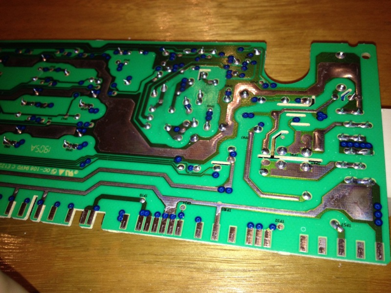

le 06/12/2012 à 16:08
Le tunnel de chauffe fait 26 ohms. Est-ce une valeur correcte ?
La carte et les relais me semblent ok. cf. photos. Un ou deux contacts de la carte (ceux de la sonde justement) avaient un peu de substance blanchatre mais après nettoyage ça ne fonctionne pas mieux.
La machine continue à faire n'importe quoi: cyclage de 20sec, vidanges intempestives, pas de chauffage...
le 06/12/2012 à 16:13
là je ne sais pas
