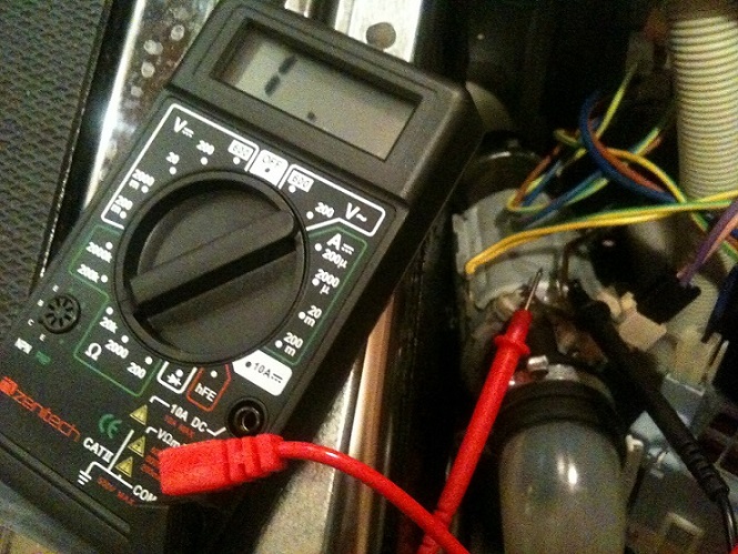

Code A10 sur Lave Vaisselle ARISTON LVZ685 Plus ?
créé le 21/11/2012 à 12:17
Mon lave-vaisselle indique le code erreur A 10 après 1 à 2 minutes de fonctionnement, je regarde donc ma notice et ce code n'est pas listé.
J'ai basculé la machine et dévisser la plaque du fond, j'ai accès au moteur, autres éléments mais pas de résistance...
Quelqu'un a-t-il rencontré le même problème que moi?
Connaissez-vous le sens de ce code et surtout une solution?
Sauriez-vous m'indiquer ou se trouve la résistance sur mon L-V?
Et pourriez-vous me dire comment la "vérifier"?
Il y a une sorte de "guide de réparation pour les nuls"?
Merci par avance.
le 21/11/2012 à 19:18
problème de circuit de chauffage
enlevez la tole de droite et testez le tunnel de chauffe

le 21/11/2012 à 19:43
merci de me l’avoir situé, je pense avoir trouvé.
Par contre comment le tester? je pense pouvoir me procurer un multimètre si nécessaire... (mes connaissances sont limitées )
Sinon dois-je déduire directement qu'il faut changer cette pièce? est-ce possible de le faire soi-même facilement?

le 21/11/2012 à 20:21
re
avec un multimètre mettez vous sur 20 kohms et vous devez avoir entre 25 et 30 ohms
méfiez vous une fuite d'au dessus peut fausser la mesure

le 26/03/2013 à 20:08
J'ai enfin récupéré un multimètre (acheté au final) + une pile (évidemment pas vendu avec)
et voici ce que j'ai mesuré (cf photo), le résultat n'étant pas ce qui était attendu j'aimerais savoir si j'ai fait ce qu'il fallait...
le 26/03/2013 à 20:25
merci par avance (je suis un peu honteux d'avoir laissé ça trainer aussi longtemps)
