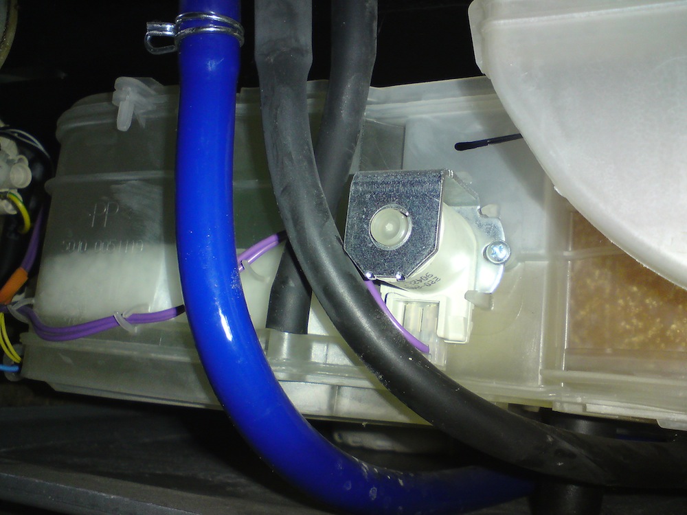

le 18/11/2012 à 21:02
enlevez le coté à droite et regardez si vous avez un électrovanne sur le remplisseur

Bonjour, merci de votre réponse et désolé de ne pas avoir répondu plus tôt, je n'avais pas l'appareil à proximité. Il y a bien une espèce de bobine à droite, cependant elle semble prise dans le bac à sels. Je joins la photo.
le 22/11/2012 à 09:20
faites moi une photo du remplisseur

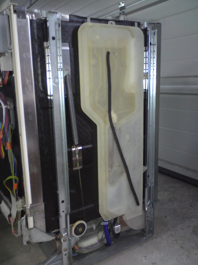

le 23/11/2012 à 08:28
le remplisseur est la grande pièce en plastique

le 23/11/2012 à 12:00
Bonjour, voici une photo du côté droit complet de l'appareil. J'espère que cela vous ira. Cordialement
