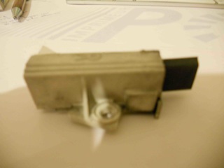

avez vous des charbons sur le moteur
si oui controlez les
mimi54
le 31/10/2012 à 19:38
En effet,il y a des charbons,qui paraissent bien usés,je ne sais pas combien doivent mesurer des neufs,mais ceux-ci font 13mm (je vous joins une photo pour que vous vous rendiez compte)
En tout cas merci beaucoup pour ces infos trés professionnelles
il ne me reste qu'a chercher ou me procurer un nouveau jeu de charbons
merci encore et bonne soirée

le 01/11/2012 à 07:37
Bonjour, tes charbons sont encore bons, la panne ne vient pas de là
le 05/11/2012 à 18:31
est t'il preferable de remplacer les charbons quand meme et sinon,que dois-je verifier
le 05/11/2012 à 23:07
bonjour, moi je dirai le module ref:5068036800 . La pièce coute un peut chère pour une machine ancienne . L'année prochaine se seras les charbons ,et après !!!. Moi a ta place je la change
