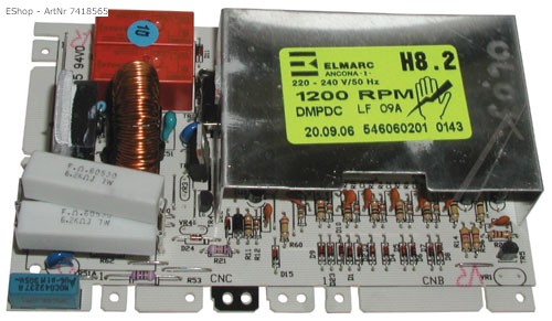

Mon lave linge blueskye blf 1200F lave, vidange et se rempli normalement, mais il n'essore pas. Pendant le cycle essorage, le moteur tourne dans un sens mais seulement à la vitesse de lavage.il s'arrete et tourne dans l'autre sens, sans jamais atteindre les 1200 tr/min.
je pense à une panne de la carte electronique et plus particulierement au triac avec radiateur(variation des tr/min).
quelqu'un peut-il m'en dire plus?

Le triac n'a rien à voir car il commande également le moteur pendant les phases de lavages et donc d'inversion que vous décrivez.
Je penserai effectivement à un problème de carte, l'essorage ne se lançant pas je ne voit guère d'autre possibilités.

il faudrait peut-être vérifié le condensateur du moteur, les contacts entre la carte et le cabage (éventuellement, débrancher et rebrancher suffit à refaire les contacts) vérifier aussi le niveau bas du pressostat. Cette machine est sur le site sogedis, j'ai vérifié, il y a même la vue
le 10/10/2007 à 12:35
Remarque: Il n'y a pas de condensateur de démarrage sur ce modèle(Essorage variable).
Toutes les infos dans la rubrique "organes/moteur universels".

Merci sebménager et saunierjm, pour vos info. J'ai pris mon courage à 2 mains puis j'ai quand même changé le triac qui m'a couté 1,5E. Désolé sebmenager, mais le problème est résolu. la machine essore de nouveaux. peut-être est-ce un hasard mais plus de problème, sachant que j'avais déja refait des test après verif des connections.Apparement sur la carte de ce modèle il existe un deuxième triac (qui est placé à coté de l'autre:photo ci-jointe) qui doit être dédié au sens de rotation,enfin je crois, je ne suis pas un as de l'éléctronique.Si vous avez quand même d'autres commentaires, je les lirais avec plaisir et merci encore.
le 10/10/2007 à 13:35
Oups, oublié la photo...

ref de triac:
BTB 16 800 B
