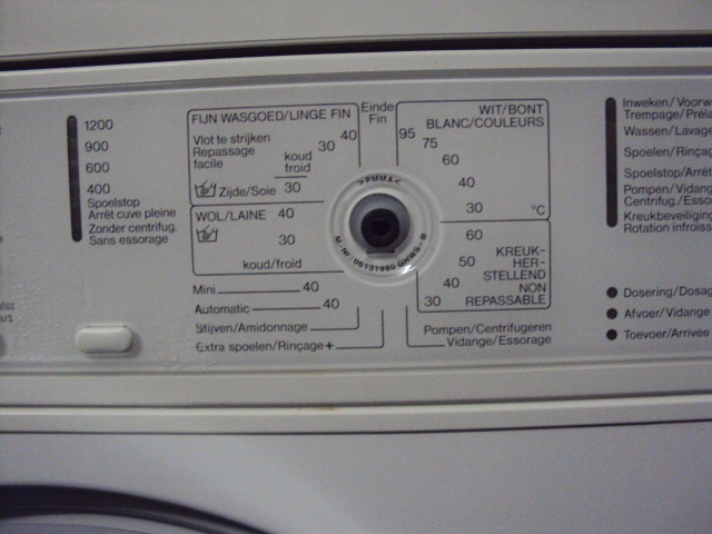

J'ai du transporter mon lave linge et par malheur l'axe du bouton pour programmer le lavage c'est casser je n'arrive pas à retirer l'axe qui est concé (voir photo). Qui pourrait me dire comment le retirer et si il faut démonter quelqu'un aurait il un site ou je pourrait voir la marche a suivre.

pour enlever le bandeau indicateur,sous le bouton avec un petit tournevis appuyez vers le bas
il vous faudra remplacer toute la pièce
pour ouvrir
enlevez le tiroir (3 vis torx à retirer)
autour du hublot(3 vis métalliques,clé de 10)
ouvrez la trappe,sortez le té de vidande et en levant un peu ouvrez le devant(patte de blocage en bas)
