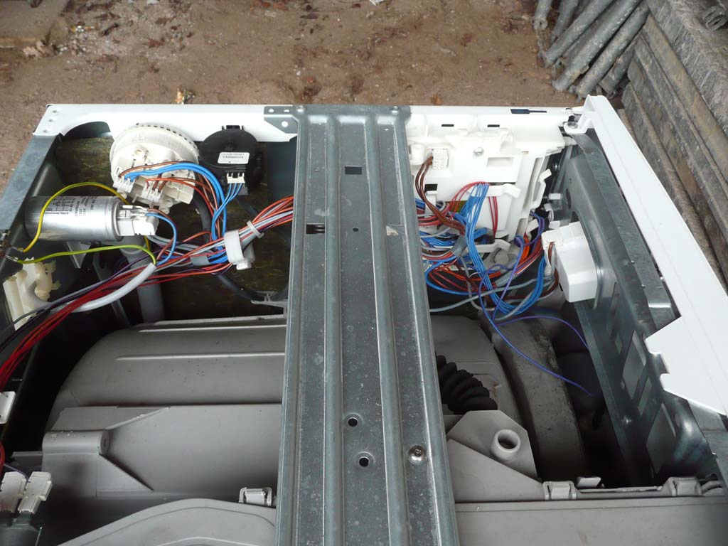

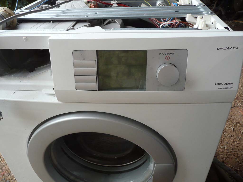

Je possède un lave linge AEG lavomatic 1610.
Lorsque j'appuie sur le gros bouton qui permet d'allumer le tableau de commande en facade, il ne se passe plus rien. L'écran reste non allumé, comme s'il n'y avait pas de courant.
J'ai démonté le plateau supérieur. Le fil d'alimentation arrive sur un condensateur, et il y a du courant à l'entrée du condo. Après, je ne sais pas quels fils tester.
fusible quelque part ? Condo ? Platine électronique HS... ??
Merci de votre aide.
Cordiaelemnt.
Jean francois

pourriez vous me faire une photo du tableau de commande
mimi54
le 29/10/2012 à 10:17
Merci pour votre message, je vous joins deux photos, j'espere que ela répondra à votre demande.
Encore merci de votre aide.
Jean Francois
le 29/10/2012 à 10:48
Je vous envoie la seconde photo.

il y a un fil marron et un fil beu qui arrivent sur le condo anti-parasites
de là 2 fils gris qui partent(suivez les et testez les)si le 220v est là

Comme vous le dites, j'ai testé les fils gris.
Il y a du 220 à la sortie du condensateur et également au niveau de la platine de façade, au niveau où arrrivent les deux fils gris.

controlez si le 220v arrive sur la platine de puissance(celle qui est verticale à droite

Je vous remercie de votre aide, mais cela devient maintenant un peu trop compliqué pour moi... Il y a trop de fils et je m'y perds.
A quelle panne pensez vous ? Je crois que je vais l'emmener à réparer. Avez vous une idée du coup de réparation en fonction des idées de panne que vous avez ?
Encore merci de votre aide, mais je n'ai plus les compétances pour vous suivre.

soit l'interrupteur de la platine de commande est en panne,soit c'est la platine de puissance
la carte coute environ 150 euros plus le travail

J'ai efectivement emmené le lave linge pour réparation : platine HS. Environ 200 € plus main d'oeuvre. J'ai abandonné et acheté un nouveau lave linge.
Bon courage.
Jean Francois
