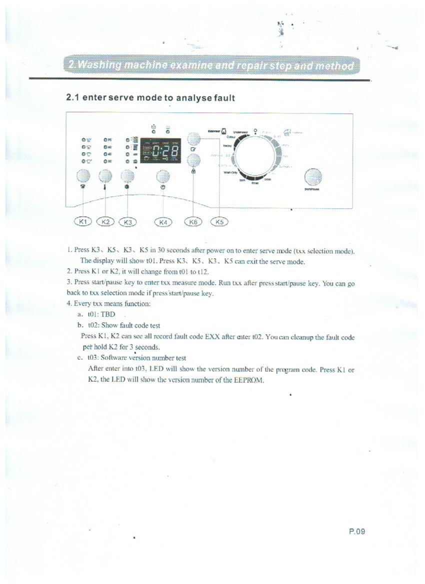

le 02/10/2012 à 22:25
BONSOIR ? Si tu est doué en anglais ca va allé tout seul. sinon a toi les petites anglaises
