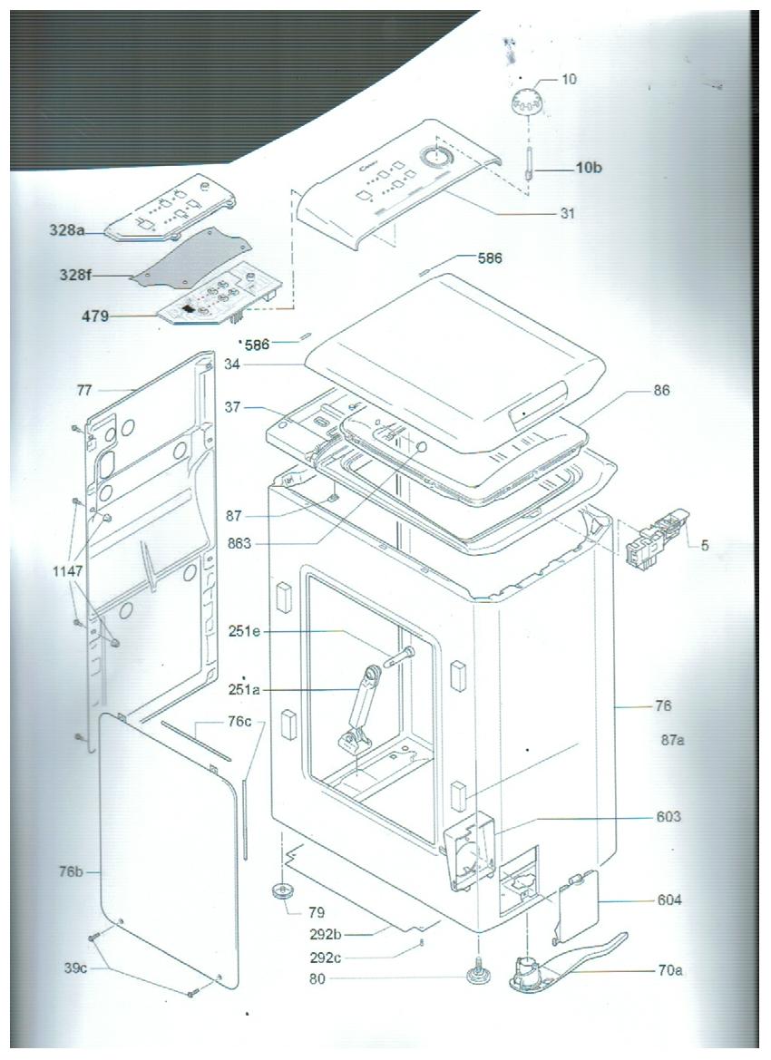

J'ai un problème de rouille au niveau des charnières de mon lave linge candy ctdf 1406 porte sur le dessus. Je souhaiterai pourvoir démonter la porte pour régler le souci mais je ne sais pas comment faire.
merci d'avance...
le 26/09/2012 à 22:41
bonsoir, ci joint la vue de pieces ; il fut retirer les 2 axe repère 586
le 27/09/2012 à 23:44
faite bien attention au demontage pas evident clipsage du panneaux contre porte si pas bon bricoleur laisser tomber avant de casser bon courage
