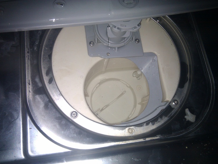

le 22/09/2012 à 09:53
à lintérieur de la cuve,filtres enlevés,dans le bol,à droite se trouve le détecteur de niveau
nettoyez le

le 22/09/2012 à 12:45
Le detecteur c est bien la petite tétine rigide qui ressort à l ' intérieur dans la cuve , filtres enlevés ? Si oui , je l ai nettoyé et relancé le lave vaisselle , mais rien ni fait toujours le même défault et le même cycle que précédemment .
Cdt Azona
le 22/09/2012 à 13:38
re
non la tétine en bas c'est la sonde de température
pourriez vous me faire une photo tole coté gauche enlevée et à l'intérieur du bol de la cuve(filtres enlevés)

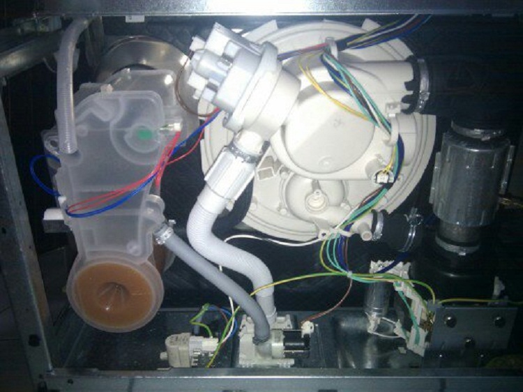

le 22/09/2012 à 14:14
comme convenu , je vous fait parvenir , les differentes photos de mon lave vaisselle .
CDT Azona

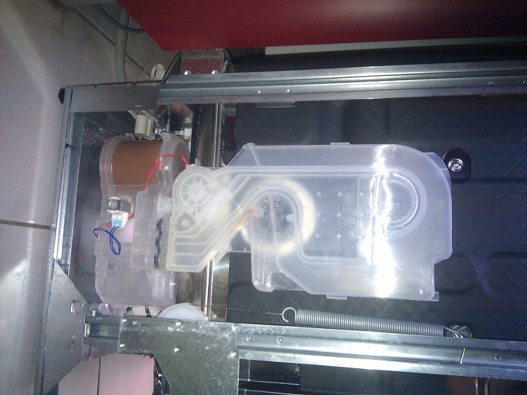

le 22/09/2012 à 14:23
2eme photo

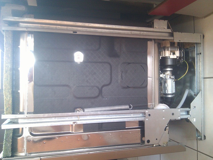

le 22/09/2012 à 14:28
3 eme photo
le 22/09/2012 à 16:12
re
sur le deuxième photo
vous avez 2 fils rouges qui vont au débimètre
comme il n'y a pas de détecteur de niveau ,je suppose que le débimètre est en panne(ou la carte)
pour me confirmer dans ma réponse
faites une photo du dessous tole retirée
mimi54

le 23/09/2012 à 21:32
re
couchez le lv sur l'arrière et retirez la tole du dessous et faites une photo

le 24/09/2012 à 09:39
Voila la photo que vous m' avez demandé . Merci d ' avance de votre reponse rapide .
Cdt Azona
le 24/09/2012 à 09:47
et merci pour les photos
on ne peut pas connaitre tout les modèles
donc débimètre à rempacer
