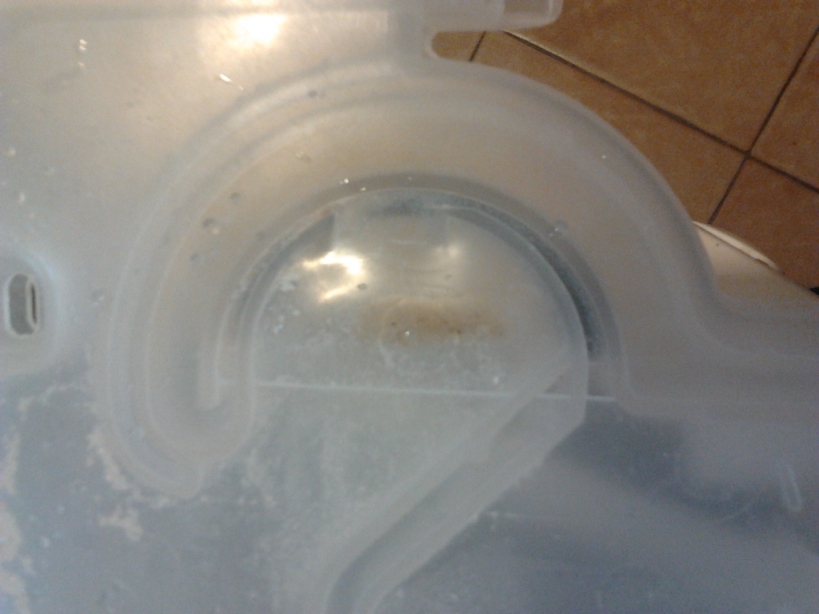

Bonjour.
Comme dit dans le titre, j'ai eu des fuites sous le lave vaisselle. Au début mineurs, c'est à dire qu'on voyait une petite flaque sous le lave vaisselle. N'ayant pas le temps de m'en occuper immédiatement, on a attendu le week-end. Sauf qu'au bout de 2 lavages, ça a été la marre et erreur Fb.
Il semble que ce soit le répartiteur mais en général la fuite vient par la suite si le joint est mal mis si j'ai bien compris.
J'ai démonté le répartiteur, et en l'ouvrant ,une pièce avec un ressort a sauté. impossible de savoir où il était positionnée avant !
Donc si vous avez des conseils.
merci de votre aide.

bon j'ai repéré la fuite qui vient du coté du bac de sel. Visiblement ce serait plutot sur les tuyaux qui montent en lisant de ci de là. Mais comment démonter tout ça ??

bon j'ai une fuite au niveau du 1er raccord à gauche. La direction de l'eau est vers le haut car le joint remonte.
J'ai essaye de nettoyer les chicanes du bloc latéral à la soude, destop mais il reste toujours un peu de noir...
le 12/09/2012 à 18:58
la partie encore noire...j'ai meme passé le tout au karcher !
si vous avez des conseils pour la nettoyer...

le 20/09/2012 à 17:47
bonjour.
Après avoir mis le remplisseur dans la soude pure pendant 2 jours, il était à peu pres propre.
MAIS ça fuit toujours....
donc je ne sais plus d'où ca peut venir.
Pour rappel, ça gicle au niveau du joint du 1 er tube à gauche. (voir 1ere photo plus haut)
JE n'ai pas envie de mettre du mastic car je ne pense pas que ca résoudrait le pb...
Donc j'en reste à vos conseils...
le 20/09/2012 à 18:48
en ayant enlevé le dessous
suivez le tuyau qui part du réservoir à sel et qui rentre dans le bol de la cuve
regardez s'il n'y a pas un bouchon et dans le bol aussi
sinon vous pourrez in criminer le réservoir à sel(bouché)
