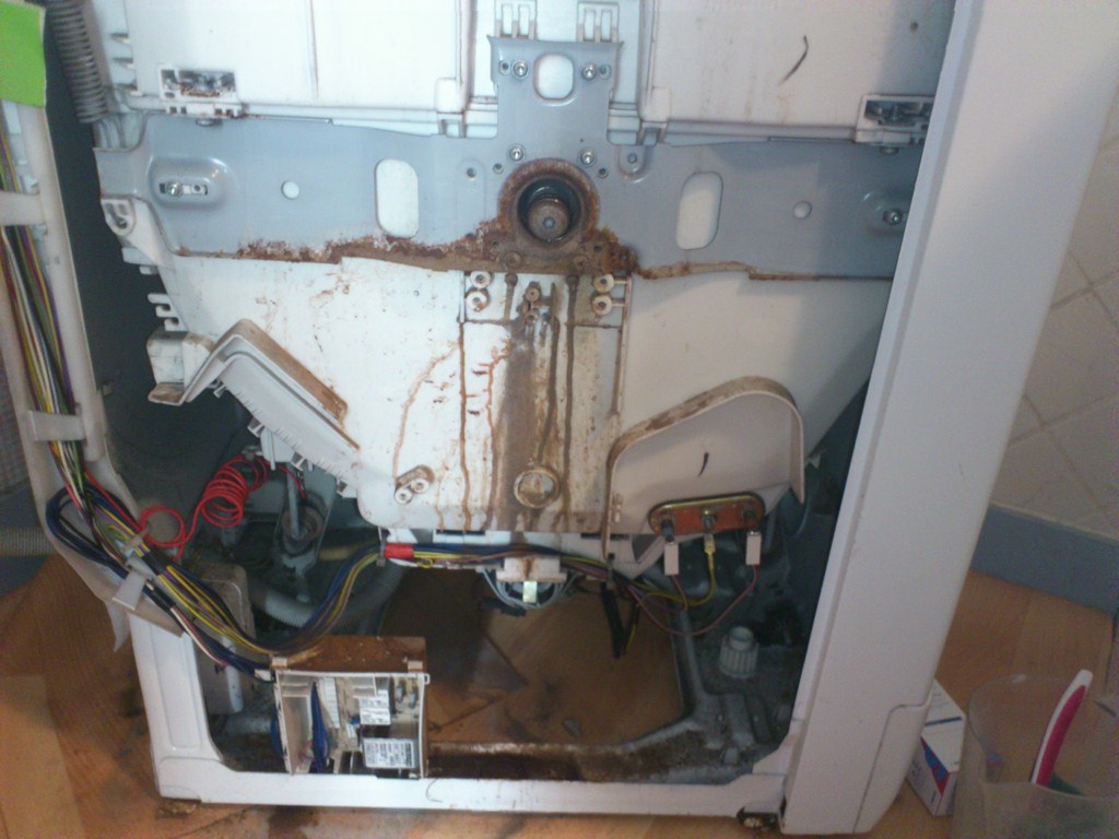

Une petite photo pour l’état général :)

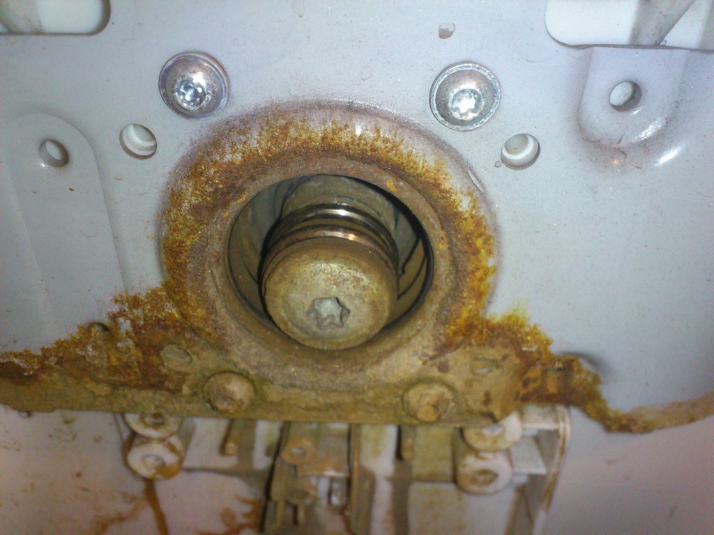

Gros plan sur le centre. Le bruit pendant l'essorage semble provenir d'ici. Lorsque je bouge le tambour manuellement, la pièce centrale vient percuter avec beaucoup de bruit les bords du cercle. On dirait qu'il n'y a pas de joint, doit-il y en avoir un?
le 27/08/2012 à 18:18
et bien sur la photo c'est la traverse qui est HS.
normalement tu as un roulement avec l’étanchéité à la place du trou que l'on voit.
mais attention avant de changer celle-ci assure-toi du bon état de l'axe du tambour.

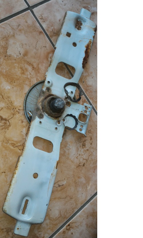

le 27/08/2012 à 19:30
Voici la pièce neuve.
Remplacez le deux cotés sur la machine.

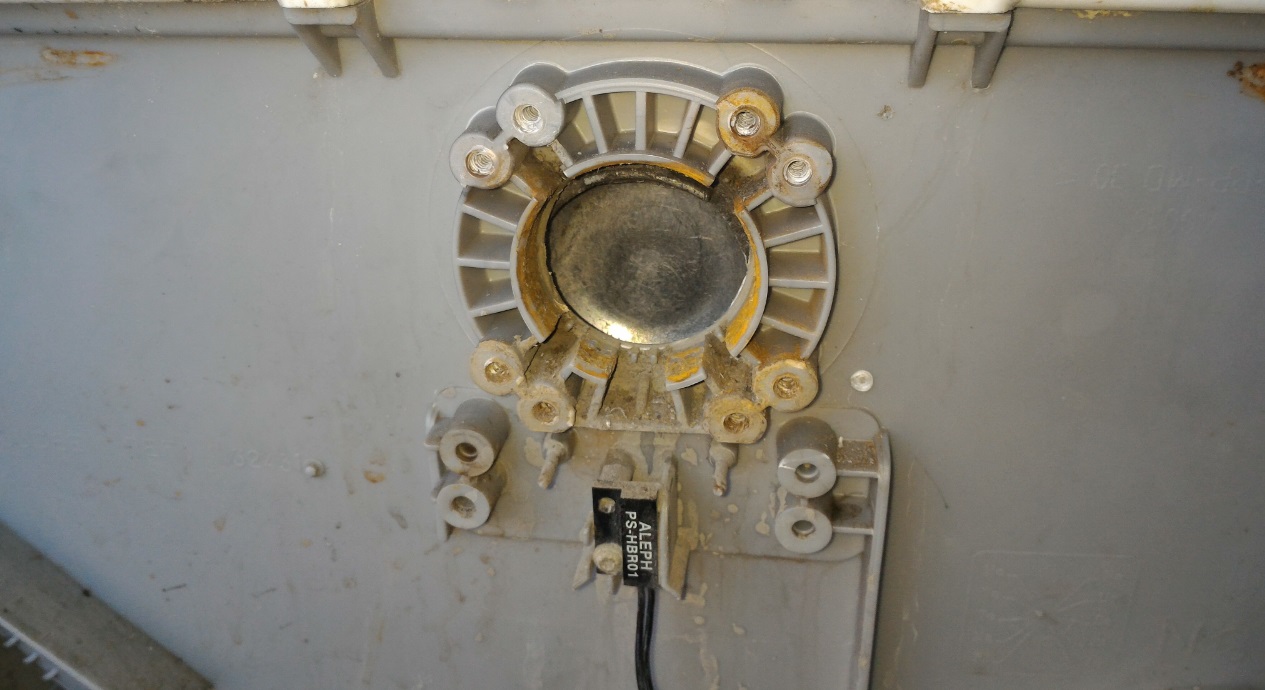

L'axe de ma machine FAGOR FFT-313 est cassé, et je ne sais pas comment extraire le tambour pour changer l'axe.
quelqu'un peut m'aider SVP
le 21/03/2016 à 15:22
2eme photo
le 21/03/2016 à 21:20
Il faut changer le tambour entier car l'axe n'est pas détaillé.
