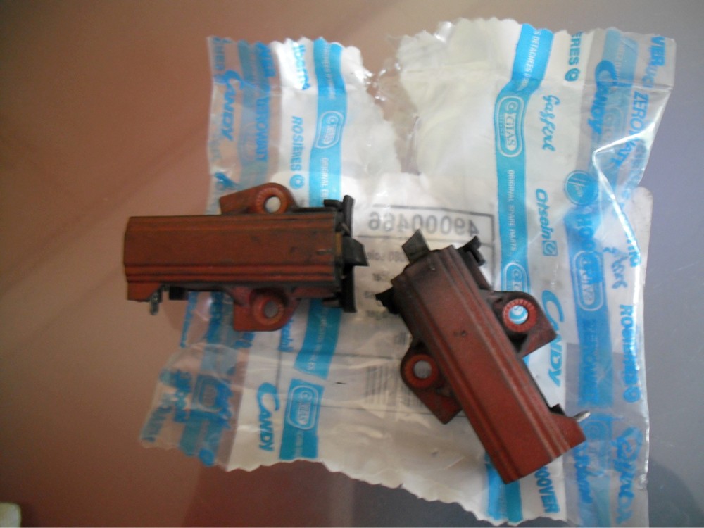

voilà j'ai un gros soucis avec ma machine à laver, c'est une CANDY GO 714-47 réf 31001285 0703 0978, elle a 5 ans environs.
Depuis plusieurs semaines, il arrivait parfois qu'elle n'essore pas le linge, jusqu'au jour où le tambour ne tournait plus du tout. J'entends le cliquetis lorsqu'elle devrait tourner mais rien ne se passe. D'autre part je me prends des coups de jus quand je veux récupérer mon linge ! Pour tout arranger elle ne fais aucuns code d'erreur donc difficile de savoir d'où peut venir le problème. En parcourant des forums j'ai trouvé 3 hypothèses de panne : les charbons qui sont morts, le tachymétre ou la bobine.
On m'a plus dirigé vers les charbons à changer. Le mois dernier mon voisin m'a démonté un de mes charbons, l'a nettoyé et remis : la machine a de nouveau fonctionné. Ces jours ci rebelote, elle ne tourne plus, me fous des coups de jus. J'ai changé les charbons ce matin et pourtant elle ne fonctionne toujours pas et pas de codes erreurs.
J'ai vraiment besoin d'aide, avec 4 enfants à la maison pas question de ne pas avoir de machine ! AU SECOURS !!

bonjour mesure la conductivité entre les 2 charbons montés sur le moteur.
le 25/08/2012 à 16:28
Comment fait on ça ?
le 25/08/2012 à 16:31
avec un ohmetre
le 25/08/2012 à 16:34
Ok ... Quel résultat dois je obtenir ?
le 25/08/2012 à 16:39
moins de 1 à 3 ohms
le 26/08/2012 à 17:32
problème résolu ! Il y avait un mauvais contact avec les charbons, elle fonctionne de nouveau, ouffff...

vu la photo vos charbons sont bons à remplacer
mimi54
le 27/08/2012 à 16:42
Oui je sais, la photo c'est justement les usagés !
le 28/08/2012 à 11:53
avez vous nettoyé le collecteur(ou reposent les charbons sur le moteur)au papier de verre trés fin

où avez vous trouver la référence pour les charbons de la GO 714, j’aimerai acheter l'ensemble support+charbons comme sur la photo...
