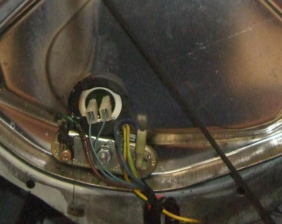

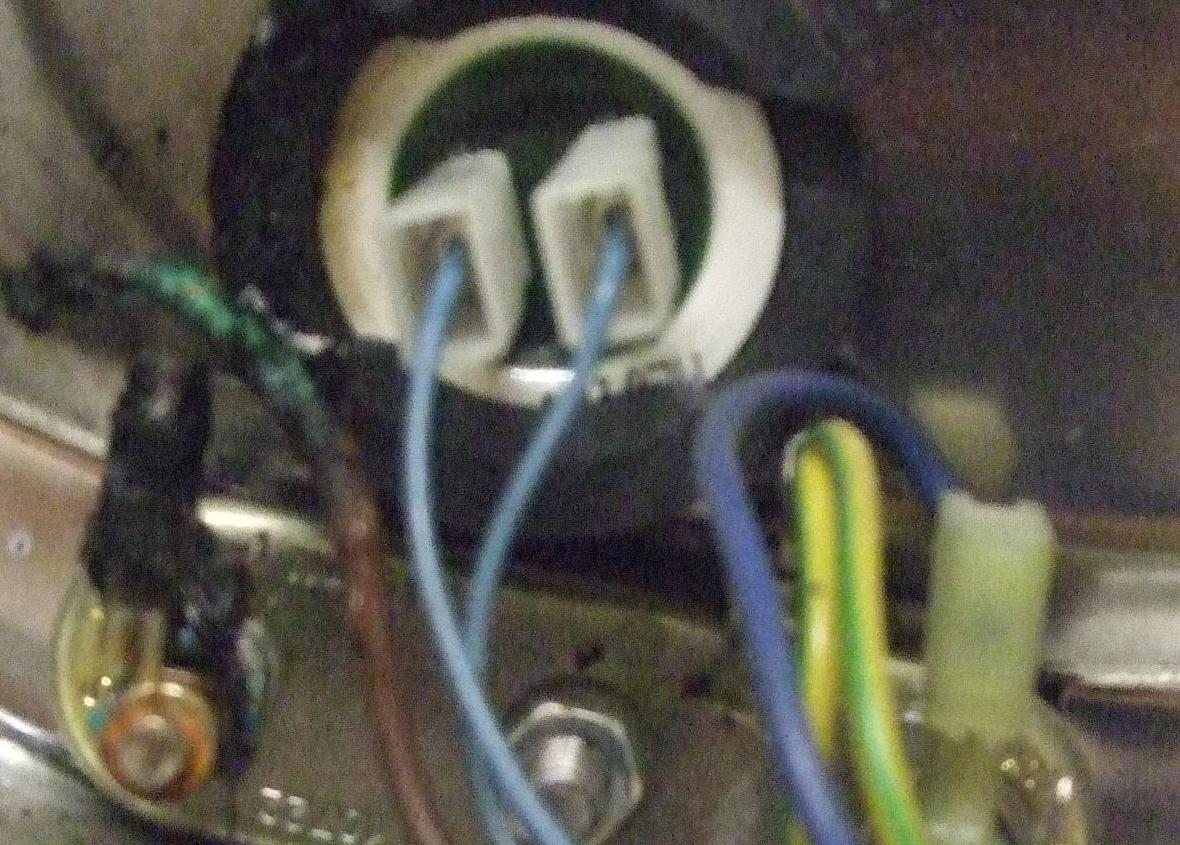

j'ai un lave-linge séchant ARISTON AML 125. Lorsque je lance un programme de lavage, celui-ci tourne de manière continue. J'ai constaté ensuite qu'il bloquait avant l'essorage. En effet, la vidange de la machine fonctionne, rien n'est obstrué. Le programme essorage par contre ne fonctionne pas. Au début le tambour tourne lentement mais au moment d'accélérer, il s'arrête. Voyant interrupteur et départ différé clignotent. J'ai ouvert le couvercle arrière de la machine et j'ai vu qu'il y avait une série de câbles dont un était carbonisé (câble brun situé à gauche de deux câbles bleus fins et un câble vert et jaune plus épais).
Je ne sais pas ce que c'est ce câble brun. Quelqu'un peut-il m'aider à l'identifier? Puis-je acheter cette pièce détachée?

Pouvez-vous faire une photo des câbles en cause ?
le 25/08/2012 à 12:43
Merci beaucoup pour avoir répondu à mon appel.
Voici une vue large de l'arrière de la machine.
le câble brûlé est celui le plus à gauche de couleur brune. Je mettrai un deuxième post avec une vue rapprochée.
le 25/08/2012 à 12:55
voici le deuxième cliché
le 25/08/2012 à 13:09
C'est l'alimentation de la résistance.
remplacer la cosse en bout de fil, puis remontez le, jusqu'à la carte électronique et voyez son état aux environs de sa connexion.

le 26/08/2012 à 15:58
La résistance a pu engendrer un défaut sur la carte électronique, l'avez-vous contrôlée ?
CDt
le 26/08/2012 à 16:15
Merci pour votre retour. Je ne crois pas mais j'y retournerai pour re-vérifier. Que puis-je contrôller mis-à-part un contrôle visuel pour trouver des traces de brûlure?
le 26/08/2012 à 17:25
c'est le seul contrôle que vous pouvez effectuer. Ensuite il faut être spécialiste en électronique.
