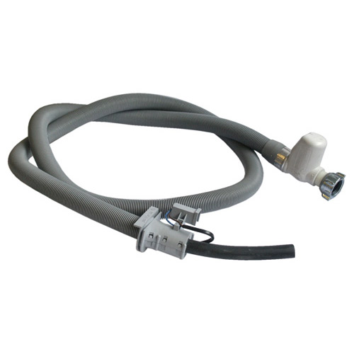

mon lave vaisselle fonctionne correctement mais au fil des semaines la cuve se remplit d'eau et à un certain moment cette eau va s'evacuer; l'on m'a parlé d'un problème d'électro vanne. cela vaut il le coup de faire réparer
merci de votre réponse
le 07/08/2012 à 18:59
Vous pouvez dans un premier temps démonter l'électrovanne afin de voir su=i une gène n'y serait présente.
le 07/08/2012 à 19:00
tout d'abord ferme ton robinet d'arrivée pour voir si ton lave vaisselle se rempli encore.
le 10/08/2012 à 07:46
d'abord merci à ceux qui m'ont répondu. mainteant que je sais ce qu'est une electrovanne pour lave vaisselle encastré, y aurait il quelqu'un qui m'explique la façon de changer cette pièce
