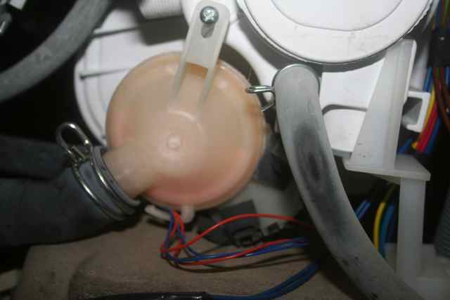

Mon lave vaisselle (Smeg sta6145) démarre son programme normalement(vidange + arrivée de l'eau + brassage) et s'arrête au bout de 9 minutes(émission d'une série de bip et vidange) avec E8 comme erreur.
Après lecture du forum, la panne pouvez provenir du clapet d'aspersion alterné. D'autant plus plausible que lors du brassage, en ouvrant le lave vaisselle il n'y avait qu'un bras qui tournait.
J'ai donc commandé (modèle d'origine) et remplacé la pièce.
J'ai remis le lave vaisselle en route et là..............devinez.........toujours le même problème.
Quelqu'un a-t-il une............bonne idée?

Donc, j'ai mis un programme en marche et 2 a 3 cm après la carte sur les 2 fils rouge qui mènent au clapet d'aspertion alterné j'ai mesuré la tension et il n'y a aucune alimentation pendant les 9 minutes de fonctionnement.
Donc votre intuition était bonne et si vous pouviez me dire comment remédier au pb, ce serait parfait.

le 06/11/2012 à 23:17
Bonjour à tous
Juste pour être sûr quelqu'un pourrait confirmer que l'erreur E8 est bien liée à cette pièce (même si je sais que son remplacement ne résoudra pas forcément la panne... malheureusement), voir sur la photo.
Quelqu'un a des conseils à me donner pour le démontage? Je ne suis pas très bricoleur... enfin j'essaie de m'améliorer! C'est difficile à remonter? Merci pour les infos! stussi

J'arrive un peu tard, désolé.
Mais peut-être que quelqu'un d'autre profitera de la réponse.
L'erreur E8 peut-être lié à cette pièce, mais dans mon cas, c'était la carte électronique.Donc j'ai acheter le clapet pour rien et j'attends de trouver une carte d'occasion.
