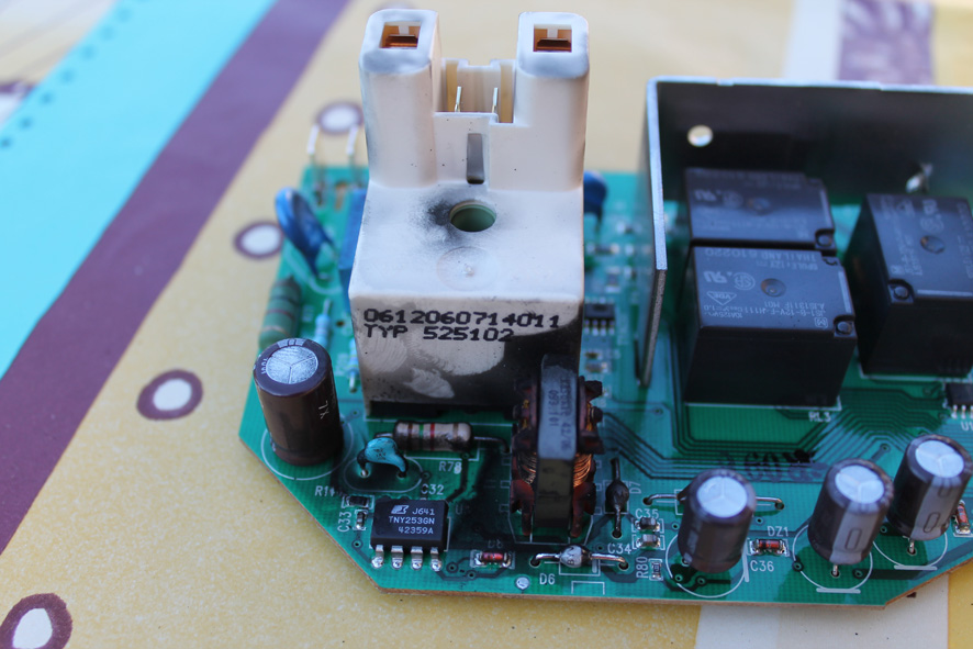

Des nouvelles de mon lave-linge AWF 1075 :
La panne est aléatoire, on peut enchaîner plusieurs lessives sans problème puis la panne reviens.
J'ai démonté la carte électronique ; il y a des traces de suie sur tous les composants au dessus du rotacteur des programmes mais aucun ne semble avoir surchaufé - la suie semble venir de l'intérieur du rotacteur (sorte de boitier blanc).
Une idée ???
Ci-joint, une photo de la carte.
Merci d'avance.
le 23/07/2012 à 19:25
si vous pouvez avoir cette pièce changez la sinon changez la platine
mimi54
le 23/07/2012 à 21:13
J'ai déssoudé la pièce qui fait office d'intérupteur général de la machine et il n'est pas endommagé (je l'ai ouvert).
Je pense qu'il a du être manipulé en cours de programme, machine à pleine charge (moteur et ou résistance en fonction) et cela a provoqué un arc électrique - c'est très mal foutu, il faudrait un intérupteur indépendant de ce rotacteur trop fragile.
J'ai aussi testé la sonde de température dont la résistance diminue plus la température augmente.
Du coup, je crois avoir testé tout ce qui est possible sur cette machine, alors si la panne persiste ce sera la déchéterie car une carte électronique coutera plus cher qu'une nouvelle machine bas de gamme cette fois et sans carte électronique (le bon vieux programmaeur rotatif motorisé).
Merci pour votre aide.
