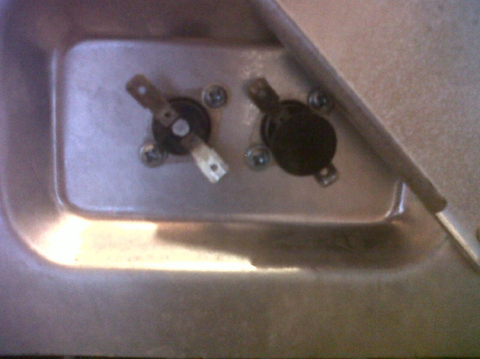

je viens de changer la courroie de mon seiche linge (bluskay bsl 50010) mais je me souvient plus de branchement électrique qu’il faut faire sur le la resistance.
j'ai 4 bornes et 4 fil a brancher dessus
-un bleu
-un jaune
-un blanc
-un marron
comment dois-je bancher mes fil?

bonjour les deux plus gros vont sur la résistance(peut importe le sens c'est du 220v)
les deux plus fins vont sur la ctn(sonde de température)

les borne et les fil sont identique niveau grosseur
et les borne ressemble a un H
le 11/07/2012 à 23:36
Une photo svp ?
le 12/07/2012 à 19:21
voici la photo
le 13/07/2012 à 15:37
Alors effectivement, cela va être délicat.
Quelle sont les inscriptions sur chaque thermostat ?
