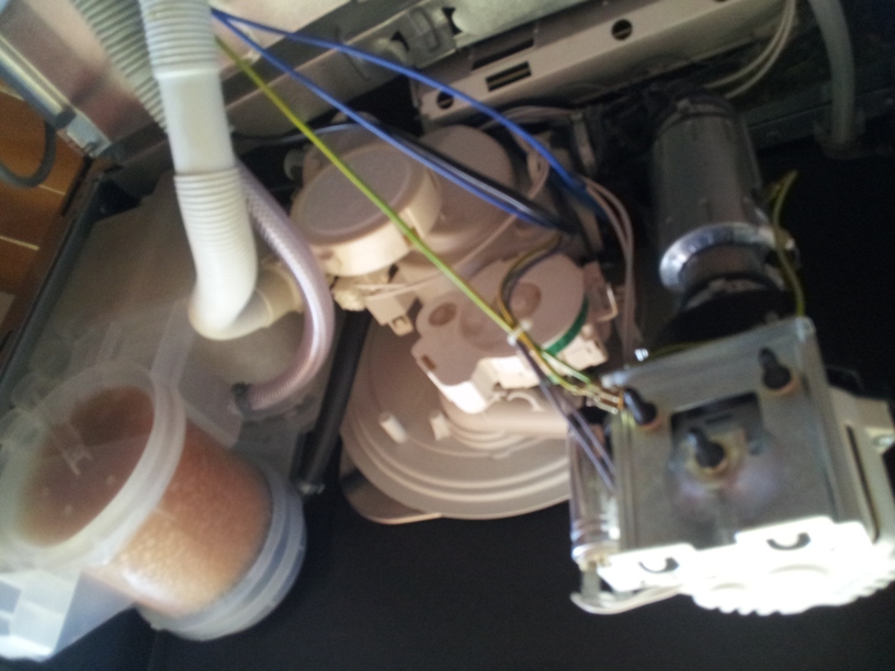

Hello, c'est encore moi :-)
Mon whirlpool est un adg 9375/2.
J'ai pris un photo de la bete demontee, j'ai l'air idiot mais ou est cette resistance et la pompe de cyclage?
@sebmanager: la vaiselle est mouillee oui.
merci!
le 07/07/2012 à 18:00
la pompe c'est le boitier blanc en bas a droite sur votre photo,et la resistance et le tube metal a la suite.
le 09/07/2012 à 20:16
J ai finalement mesure la resistance a ses bornes et j'ai environ 26 ohm.
j'ai bon ou pas?
le 09/07/2012 à 20:52
mettez le 220v sur la pompe de cyclage pendant 5mn et voir sa réaction

le 10/07/2012 à 22:43
Bon ben test:
J'ai allume', apparemment y a eu une petite vidange, puis remplissage d eau.
La pompe de cyclage s est allummee 10 s puis plus rien.
Il faut que je change la pompe de cyclage?
si oui on enleve comment les colliers qui vont sur la resistance?
merci encore.
le 10/07/2012 à 22:58
Ah non, contrairement a mon dernier message, apres ca se revide se re-rempli et la pompe de cyclage vit de tps en tps mais elle tourne pas plus de 10 secondes d affilee... c est normal docteur?
En ouvrant un peu au hasard j ai l impression que les pales (oui, les trucs qui aspergent) envoient de l eau dans le LV
le 10/07/2012 à 23:08
les colliers je les coupe(à la pince coupante)
je les remplace par des colliers à serrage
controlez quand mème le condo qui est sur la pompe de cyclage
mais amenez du 220 extérieur pour alimenter la pompe de cyclage et voir si elle ne bloque pas

le 11/07/2012 à 09:28
Mouais, la le pregramme s est termine sans erreur F3 mais comme j avais pas de vaisselle dedans, dificille de dire si ca a bien marche'
Q: est ce que c est normal que la pompe de cyclage n'a tourne que par cycles de 10s?
le 11/07/2012 à 10:02
non ce n'est pas normal
