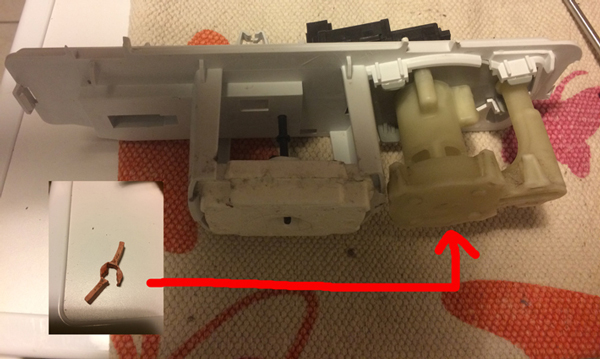

le 04/12/2017 à 08:46
Bonjour, mon sèche-linge Hotpoint ne vidange plus l'eau du condenseur en bas vers le bac de récupération en haut.
Il commence bien son cycle de séchage et au moment ou le bac de récupération d'eau est plein la pompe ne se met pas en marche. J'ai découvert une sorte d'ailette en caoutchouc rouge dans le bas de la pompe de vidange qui a cassé s'est mise en travers (voir photo jointe). Est-ce que cela aurait pu griller la pompe ?
Merci pour votre aide.
