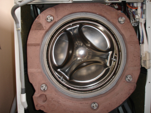

Souci lave linge AEG Lavamat 84800 chargement frontal.
J'ai enlevé l'ancien joint qui fuyait et j'ai des difficultés à poser le nouveau joint : il n'y a pas assez de place entre le bord du carcan en plastique dur (en gris clair sur photo jointe) qui enveloppe le tambour et le contrepoids qui se trouve tout autour.
A part déposer le contrepoids pour avoir plus de place pour travailler et poser le joint tout autour, y a-t-il une meilleure solution ou façon de procéder plus facile et rapide ? Merci.

étant spécialiste d'aeg,le joint est tenu par un ressort
il faut un certain doigté pour le remettre
un conseil enlevez le contre poids cela sera plus facile pour vous
vous avez de la chance,car la mème gamme en arthur martin ou électrolux le devant ne s'enlève pas

A deux et en insistant bien, j'ai réussi à poser le joint + ressort sans avoir à déposer le contrepoids. Je ne comprends pas que des ingénieurs puissent concevoir un mécanisme de pose/dépose aussi mal fait : manque de place flagrant, il faut avoir des doigts de fée pour accéder au ressort caché dans la dernière gorge arrière du joint, donc même pas visible. On voit que ce ne sont pas ces ingénieurs qui doivent changer cette pièce car il y a longtemps qu'ils auraient changé ce système !
