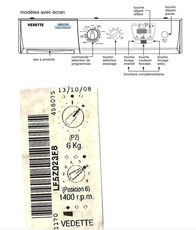

Voila j'ai remplacé la carte électronique de mon LL Vedette, j'ai tenté d'appliquer la méthode de programmation qui apparait sur l'étiquette mais je n'ai pas du employer la bonne méthode... En effet les durées ne correspondent pas à ce qui est prévu.
Serait il possible d'avoir la bonne méthode de reprog ? Merci d'avance
Fabrice
NB: ci joint 1 photo (l'étiquette de prog et le type de bandeau)

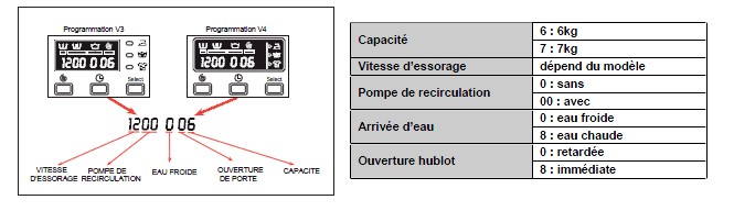

Maintenez depart/pause appuyée, et appuyez sur marche. Sans relacher dépert, appuyez sur essorage quelques secondes.
La lettre A apparaît sur l'ecran.
Appuueyz à nouveau sur essorage, vous atteindrez alors le mode de configuration.
Voici la correspondance des chiffres et de leur désignation.

Merci Seb,
malheureusement votre procédure ne correspond pas à mon modele.
Par contre, entre temps, j'ai trouvé la procédure constructeur, je vous donne le lien ci-après.
Dans mon Cas, j'étais en E00 au lieu de U00.
