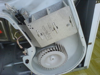

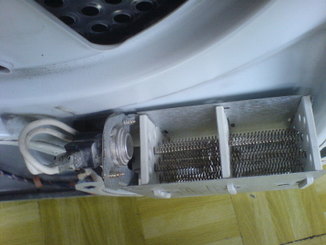

Après une panne de chauffe sur mon seche linge SIEMENS SIWATHERM 4211 j'ai donc remplacer la resistance et le klixon,finalement il se remet à chauffer mais reste chaud reste 10secondes après que de l'air froid?? je ne sais pas pourquoi pourriez vous m'eclairer? merci d'avance

Si votre appareil ne voit pas la température s'élever, il supprime simplement la chauffe par mesure de sécurité.
Voyez donc au niveau de la sonde de température de votre appareil.
le 04/12/2008 à 09:14
Pouvez vous me dire ou se trouve la sonde de température?
le 04/12/2008 à 11:04
Elle peut-être située aux abords de la résistance ou sur le conduit ventilation de l'air chaud.
le 04/12/2008 à 11:44
Voici une photo vous me direz ou est t'elle exactement je vois rien..
le 04/12/2008 à 11:47
sinon voici une vue de dessus
