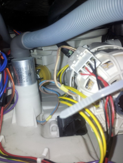

je viens de mettre a nu mon lave vaisselle electrolux 60660 qui a seulement 2 ans et demi. Après avoir déverrouillé la sécurité de la porte. le débit des jets d'eau sont faible, voir inexistant au bout de 10 sec. les moulins ont été enlevés.
constatations:
- le remplissage se fait normalement.
- l’évacuation des eaux usées se fait normalement
- les durites sont vide de toutes obstruction
- au début de chaque cycle de lavage, le jet d'eau principal du bas semble suffisant, et réduit rapidement.
analyse personnelle:
j'ai pas de voltmètre, mais je pense a une perte de tension sur l'entrée du moteur de lavage. je l'entends peiner.
Questions:
- est il possible que le condensateur qui se trouve séparément soit le fautif ?
- peut il se décharger les premières secondes pour fournir électriquement le moteur puis s’éteindre doucement ?
Merci par avance pour l'aide que vous pourriez m'apporter..

voici une photo de la bete

Commencez par faire un mesure de la valeur du condensateur.
Vérifiez ensuite si l'hélice de turbine moteur ne serait obstruée ou partiellement détériorée.

j'ai vérifié la turbine, elle est propre et tourne normalement. pas de point de grippe lorsque je tourne a la main la turbine.
on me prête un voltmètre cette après midi.
Peut on eliminer le condo et connecter les deux fils ensemble ?

tests:
240 volts a l'entrée du moteur
100 volts a sur les bornes du condo

Non, le condensateur doit être mesurer au capacimètre.

j'ai pu seulement le lire à l’ohmmètre
a vide il est a 240 ohms
et alimenté a 78 ohms
le 08/05/2012 à 14:09
j'ai enfin trouvé l'option capacimètre.
en position arrêté, je mesure 1.29 µF en alternatif
en marche, le fluke perd pied, je ne peux mesurer la valeur

La valeur est inscrite sur le condensateur, mais elle semble trop faible.
le 10/05/2012 à 11:29
j ai change le condo pour un neuf. rien de change. je m oriente vers le moteur a present qui tourne au ralenti.
