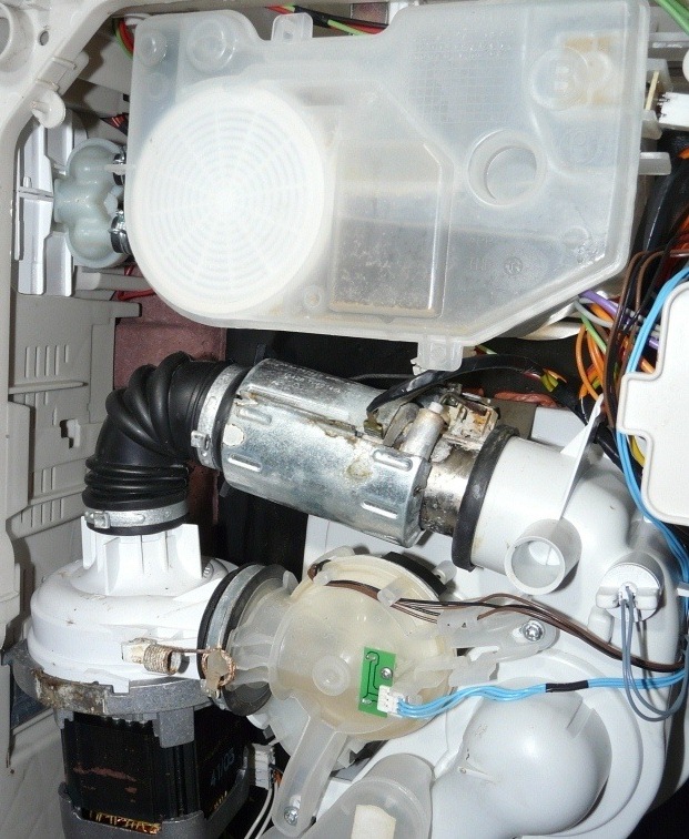

Merci de voptre aide mais je ne vois pas ce que vous voulez dire... car la seule carte que j'ai pu voir est une carte que je crois être la carte appelée carte de puissance qui se situe en face avant du LV (dessous et derrière le cache plastique du bas).
le tunnel de chauffe se situe quant à lui sur le côté gauche) (lorsque l'on regarde le LV de face) et vers le bas.
Si il y a un accès assez direct avec les pointes du multimètre, je pense que les vis de maintien sont situées derrière et je crois me souvenir qu'il y a une sorte de "réservoir" plastique devant et sur la partie haute du tunnel donc pas facile...
Mais je vais vous faire une photo comme cela on parlera mieux...
Merci mille fois de votre aide !
Zaza
le 07/05/2012 à 11:07
Re
Ci joint la photo que je viens de faire...
En fait il semble que la résistance ne soit pas fixée par des vis mais bien maintenue entre les deux "joints" situées à chaque extrémité de celle ci.
je vais donc commander la pièce 311 et démonter celle là.
Merci de votre aide
Zaza
le 07/05/2012 à 11:16
re
prévoyez deux colliers car ceux-ci je les coupe
votre photo est magnifique car cela aide beaucoup pour les explications
en général ces corps de chauffe sont toujours tenus par les colliers
mimi54
