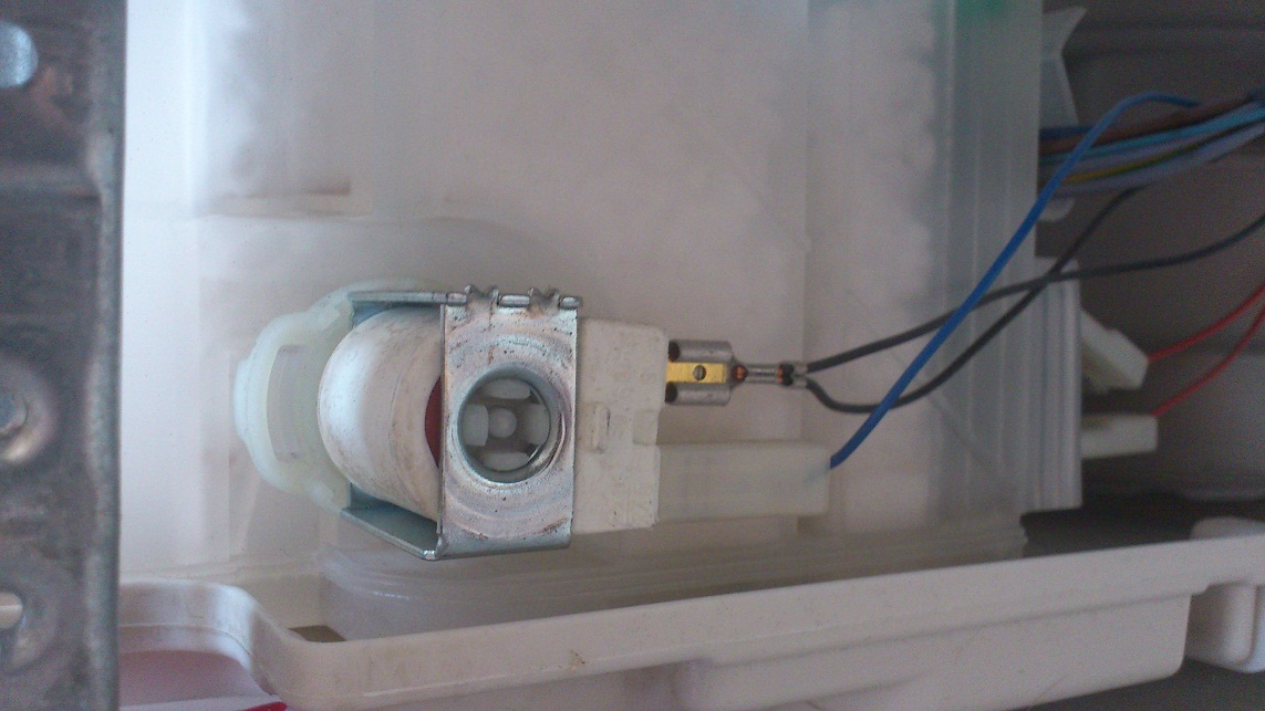

le 02/05/2012 à 16:59
J'ai ouvert le lave vaisselle mais n'arrive pas à identifier le ou les pressostat(s).
En revanche j'ai pu localiser le bruit en effectuant un cycle de rinçage et j’en ai profité pour réaliser une vidéo dont je joins le lien.
Qui peut m’être d’une aide précieuse ? merci !
Parce que là, soit je me suis faite arnaquer, soit c’est la faute à pas d’chance.

le 03/05/2012 à 17:16
j'ai réussi à voir la vidéo
pour moi 3 possibilités
1 pompe de vidange
2 bobine boite à produits
3 électrovanne de régénération sur réservoir à sel(je pense plus à lui)
je viens de réécouter donc c'est bien une bobine d'électrovanne qui vibre
mais cela peut ètre celui de remplissage d'eau
essayez quand il y a le bruit de débrancher au fur et à mesure pour ètre sur
la pompe est bonne,la pompe de cyclage(le bruit se serait fait avant
j'espère que cela va vous aider

le 04/05/2012 à 18:55
Merci mimi54 pour vos bons conseils.
Alors, je pense que l'électrovanne de remplissage c'est celle que l'on aperçoit sur la gauche sur la vidéo ? Si c'est celle-ci, je peux vous affirmer que ce n'est pas elle qui faisait du bruit, mais ne sais pas ou se trouve l'électrovanne de régénération sur réservoir à sel, je dirais derrière mais comment y accéder ?
Cdlt
le 05/05/2012 à 08:43
normalement en retirant la tole de devant en bas,vous devez l'apercevoir

le 14/05/2012 à 09:48
Bonjour mimi 54,
J'ai opéré en suivant vos conseils et trouvé la provenance du bruit.
C'est la fameuse bobine qui est reliée au pot de sel que l’on voit sur la photo, lorsque je l'ai déconnecté le bruit c'est interrompu.
Cela est-il facilement remplaçable ? Ou faut-il changer toute la boite à sel ?
Merci !
Bien cordialement
le 14/05/2012 à 10:28
donc j'avais raison
en entendant les bruits je savais(l'expérience)
pour le changer ,trés facile
normalement 1/4 de tour
mais penchez le lv vers l'arrière pour éviter une fuite d'eau
il faut juste remplacer la bobine
