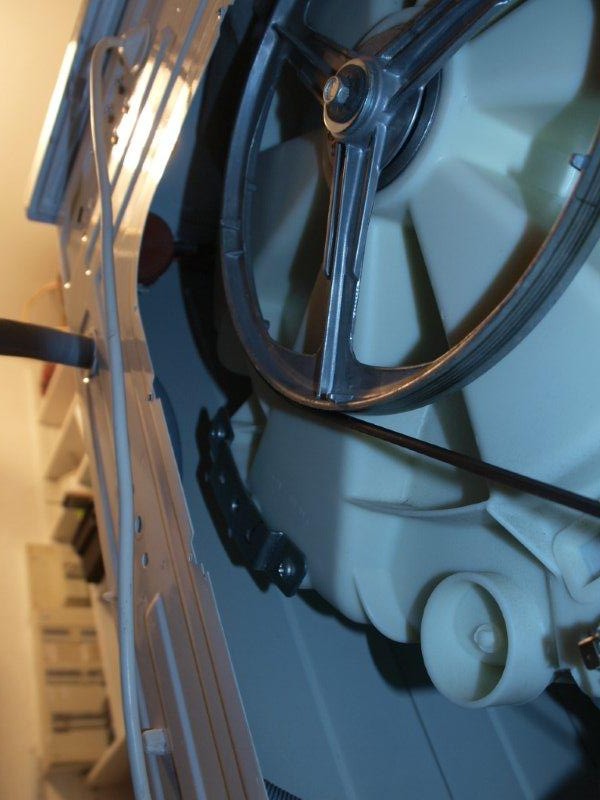

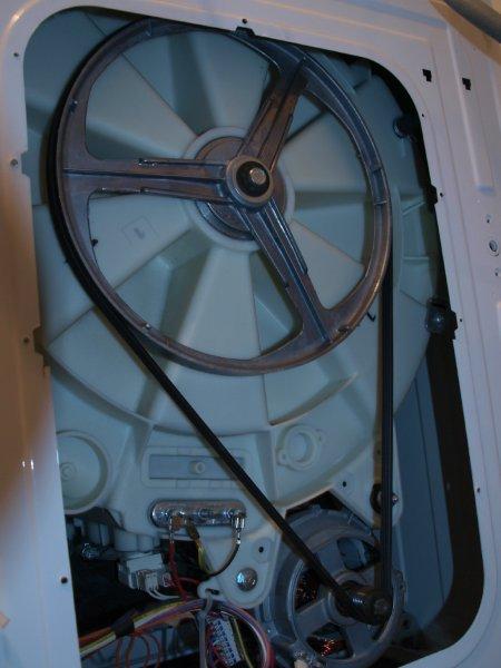

j ai démonté le panneau arrière, pour enlever la courroie il suffit de tirer délicatement ou faut il démonter quelque chose? une fois démonté dois je lancer un programme?
quand je secoue l’ensemble (moteur,tambour) je peux entendre un bruit de "cognement" sur le haut de la machine . de plus j ai l'impression que cet ensemble bouge assez facilement! est ce normal ?
le 18/03/2012 à 12:14
voila 1 photo

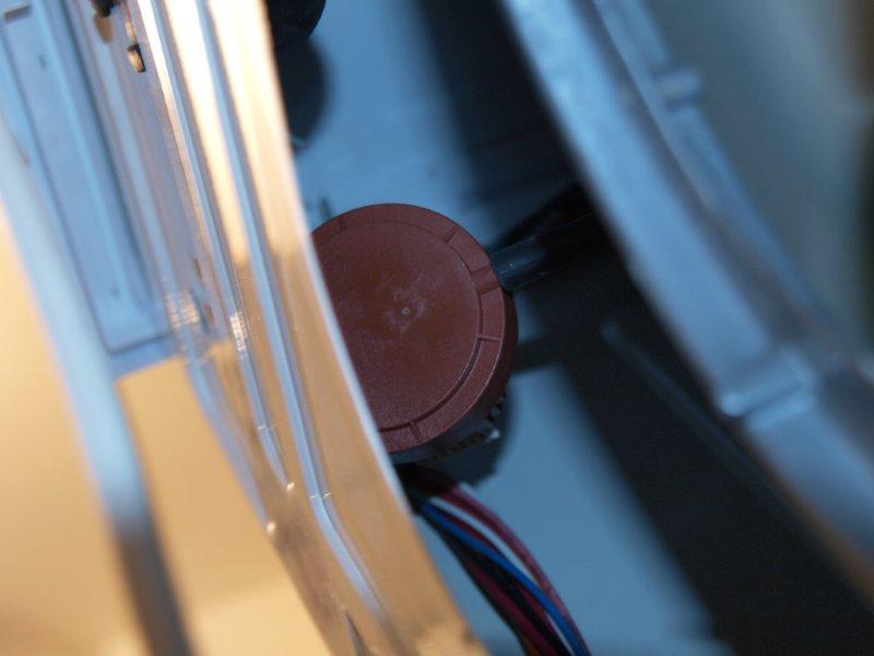

le cognement vient de cette prise marron (photo)

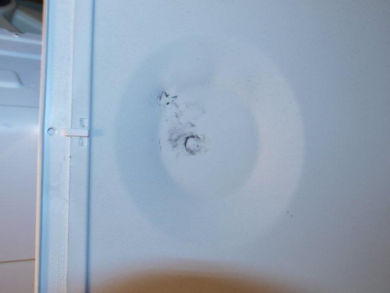

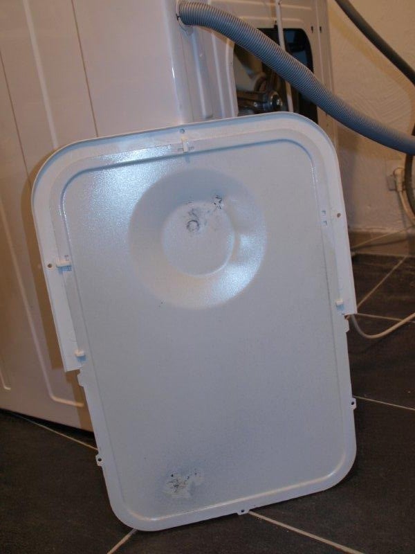

j'ai enlevé la courroie et aucun bruit au niveau du moteur qui fonctionne bien....j ai remis la courroie relancé un programme pas de bruit non plus...par contre le bruit "métallique" vient du frottement du tambour et du moteur sur le cache de la plaque arrière(en essorage) (voir photos)...en prog. essorage des le premier tour de lancement l'ensemble (moteur,tambour)bouge beaucoup, instantanément la machine stop et se met en erreur.
et voila mon souci!!!!

bonjour la pièce brune en haut c'est le pressostat,quand au bruit cela peut ètre les amortisseurs,mais dans certains cas,s'il y a trop de mousse,ça peut causer le mème problème.je conseille un lavage à 90°(sans linge)avec un peu de vinaigre blanc,puis de ressayer un programme

sans la plaque il n'y a plus de bruit car plus de contact avec l ensemble (moteur/tambour) lors du lancement de l'essorage. l'essorage ne se lance pas car cette ensemble s'agite beaucoup d’où la mise en erreur.
cela donne l'impression qu'il n'est pas assez maintenue...!!!
