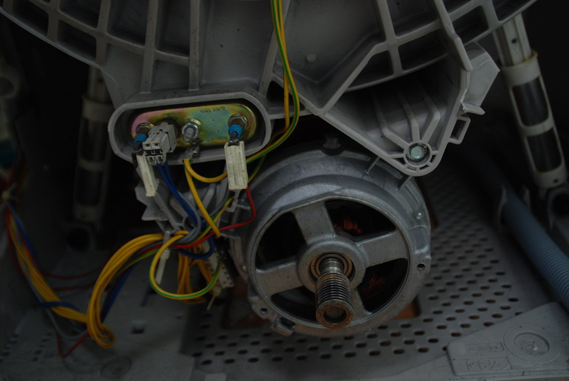

Pourrais-je vous envoyer une photo afin que vous me localisiez la résistance et la Durit? Je n'aimerai pas faire une mauvaise manipulation .

le 10/03/2012 à 19:59
Désolé pour le retard de la photo .
La voici :
le 11/03/2012 à 00:05
bonsoir j'étais parti,là on voit le moteur et la résistance,il faudrait une photo du dessous pour la durit.pour la résistance,débranchez et repérez les fils,puis dévissez l'écrou(clé de 10)un petit coup sur l'axe(qui va rentrer)et un tournevis pour sortir la résistance,en faisant pivot

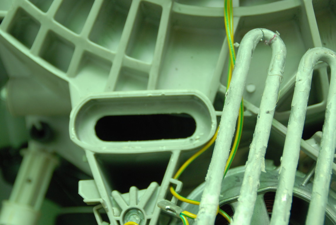

Mon objectif du dimanche : allez au bout de ce problème de machine à laver!!! Ambitieux, non?
Sinon, concernant la résistance, j'ai réussi à l'enlever comme vous me l'avez décrit. J'ai pu sortir la résistance. J'ai regardé à l'intérieur et enlevé des amats de poussière et autres. Il y a aussi à l'intérieur une sorte de tige métallique et je ne sais pas si elle vient de la machine à laver ou autre.
De plus, ayant mis la machine à 45°, il m'est maintenant pratiquement impossible de tourner le tambour dans le sens inverse des aiguilles d'une montre. Une idée??

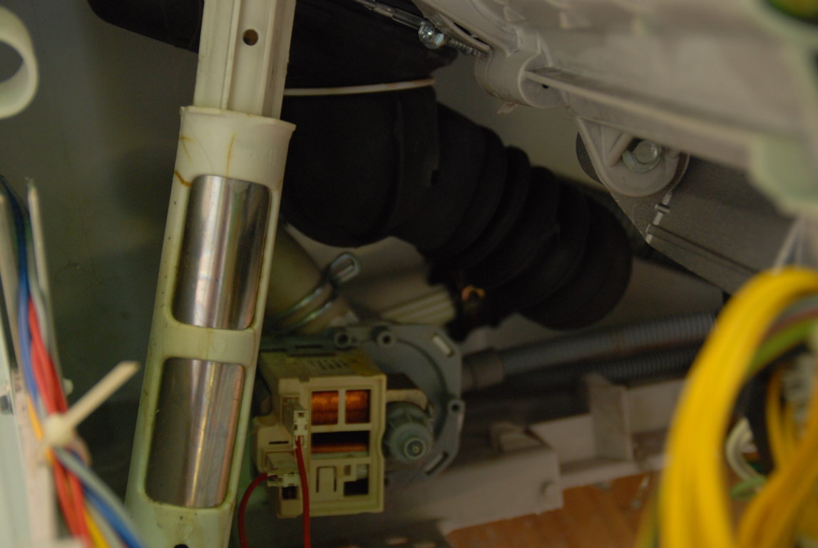

Je vais également vous transmettre une photo prise du bas de la machine pour tenter la durit.
J'attends vos conseils. Merci.
le 11/03/2012 à 10:42
autre photo
le 11/03/2012 à 10:43
bonjour la tige métallique n'a normalement rien à faire dans la machine,mais regardez à l'avant si ça ne serait pas le joint de hublot qui gènerait

bon. Depuis tout à l'heure, je suis occupé à essayer d'enlever cette tige métallique qui pour moi n'est pas à l'origine du problème (puisqu'elle ne frotte pas sur le tambour).
J'ai regardé le joint du hublot et pas de problème (a priori), non plus.

re la durit noire qui est fixée sur la cuve,décrochez la et vous aurez plus facile.autre chose est ce que le tambour a du jeu(au niveau de l'axe)

le 11/03/2012 à 11:50
je n'ai pas réussi à enlever la durit, ne sachant comment faire. C'est bien la partie noire caoutchouteuse?
le 11/03/2012 à 12:07
oui elle est fixée avec un collier(cle de 7)que vous voyez sur la photo
le 11/03/2012 à 15:22
suite des investigations :
j'ai réussi à enlever la partie métallique dans le logement de la résistance.
J'ai enlevé également le collier de la durit. Par contre à l'intérieur, il y a une sorte de balle qui est à l'intérieur juste au niveau du "coude". Est-ce normal??
le 11/03/2012 à 19:14
oui c'est une balle prévue pour éviter que la lessive aille directement dans la pompe,la partie métallique ce ne serait pas l'étrier de fixation de la résistance,il faudra le remettre
