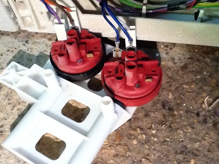

Mon LV Electrolux AEG ASF65020 s’arrête après avoir fait fonctionner la pompe de vidange pendant 2 périodes de temps assez courtes avant de commencer un cycle de lavage. Les codes de panne sont i20, i50 et iFO. J'ai vérifié la pression d'eau, le tuyau de vidange (la pompe fonctionne parfaitement, les tuyaux reliés aux 2 pressostats, le capteur d'eau au fond du châssis (aucune trace de fuite ou d'accumulation d'eau). L'interrupteur de porte fonctionne parfaitement. C'est une machine qui a moins de 2 ans et qui est nickel parce que parfaitement entretenue. Je n'ai trouvé aucun résidu ou que ce soit. Je suspecte donc un défaut de pressostat. Ai-je fait le bon diagnostic ? Si oui, lequel dois-je changer ? Les deux ? Comment savoir lequel est HS ? Est-il normal que leur durée de vie soit si courte ? Y-auait-il autre chose à vérifier ?

Les pressostats se testent facilement. Voyez la rubrique pieces détachées.

Merci à Sebmenager. Les 2 pressostats semblent très bien fonctionner. Je suis perplexe et vais devoir me resigner à appeler un réparateur... :(

Dernière info ce lundi matin:
J'ai appelé un réparateur qui me dit qu'il faudrait vérifier l'électrovanne (entrée d'eau). Cela est-il possible ?
Savez-vous comment dois-je procéder ?

bonjour j'avais eu dernièrement un code i20 qui était du à une petite fuite du raccord bras supérieur sur le brochage de la résistance(c'est marqué défaut d'isolation élément chauffant)
