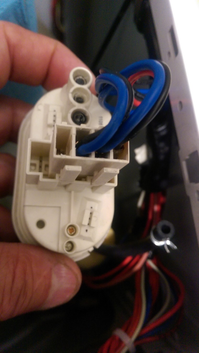

le 29/04/2018 à 11:41
Proline PFL612W-F
Même message code erreur 2 au moment de la vidange . Machine vien vidangée mais la pompe continue jusqu'à la fin du time out .
pressostat ok mais pas cablé de manière classique (le contact 12 niveau bas n'est pas utilisé ??! plus de solution schémas ellectrique ou logiques intouvables .Photo pressostat dans le lien . le connecteur le plus à gauche (12 ) n'est pas câblé d'origine .
