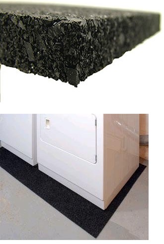

J'ai une machine à laver whirlpool awe9829 (chargement par dessus) depuis 18 mois.
Lors de l'essorage, 1000tours, il y a tellement de vibration qu'elle se déplace trop et vient taper sur le mur.
J'ai réglé les pieds pour être sur qu'elle soit bien a plat. Ensuite, J'ai d'abord laissé la machine sur le carrelage, puis j'ai essayé le tapis amortisseur en caoutchouc, rien a faire elle se déplace.
Je me suis dit que c'était un manque de lest, j'ai donc acheté 15 kg de fonte (disque pour altéres)que je pose sur le couvercle. Résultat, la machine ne bouge pratiquement plus mais l'essorage est beaucoup moins efficace.
La je commence a etre sec, je ne sais plus quoi faire pour que la machine reste en place avec un lavage correct. Avez vous des idees ?

pour Sebmenager : Oui, la machine a toujours été "nerveuse" à l'essorage. D'où les différentes configurations pour eviter le deplacement. D'abord sur le carrelage, puis ajout d'un tapis amortisseur (ex en photo), puis ajout de lest sur le capot.

Ca va paraître idiot, mais finalement il n'y avait pas grand chose .... les pieds etaient legerement déréglés et la roulette en avant s'etait deplacée.
Maintenant le reglage a été refait, ca a l'air d'aller. A voir à l'usage.
