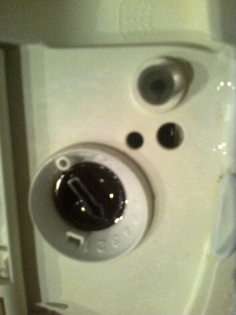

Bonjour, l'indicateur de remplissage du liquide de rinçage de mon lave-vaisselle Whirpool ADG491 ne fonctionne plus : La petite bulle noire qui est censée grossir lorsque le niveau est OK reste toujours petite (voir photo où le réservoir est plein!)
Y-a-t-il un moyen de solutionner ce léger disfonctionnement (tuyau bouché?) et comment ce réservoir de porte fonctionne-t-il ?
Je pense que le liquide est quand même utilisé mais je n'en ai pas la certitude.

L'orifice s'est sans doute encrassé. Le produit est sans doute pris, et à part un démontage nettoyage, ou remplacement de la boîte, il n'y a pas d'autre solution.

Comment est-ce que ce boitier (incrusté dans la porte) se démonte-t-il ? Je ne vois pas de vis, ou autre attache...
le 22/02/2012 à 10:15
bonjour il faut démonter la contreporte
