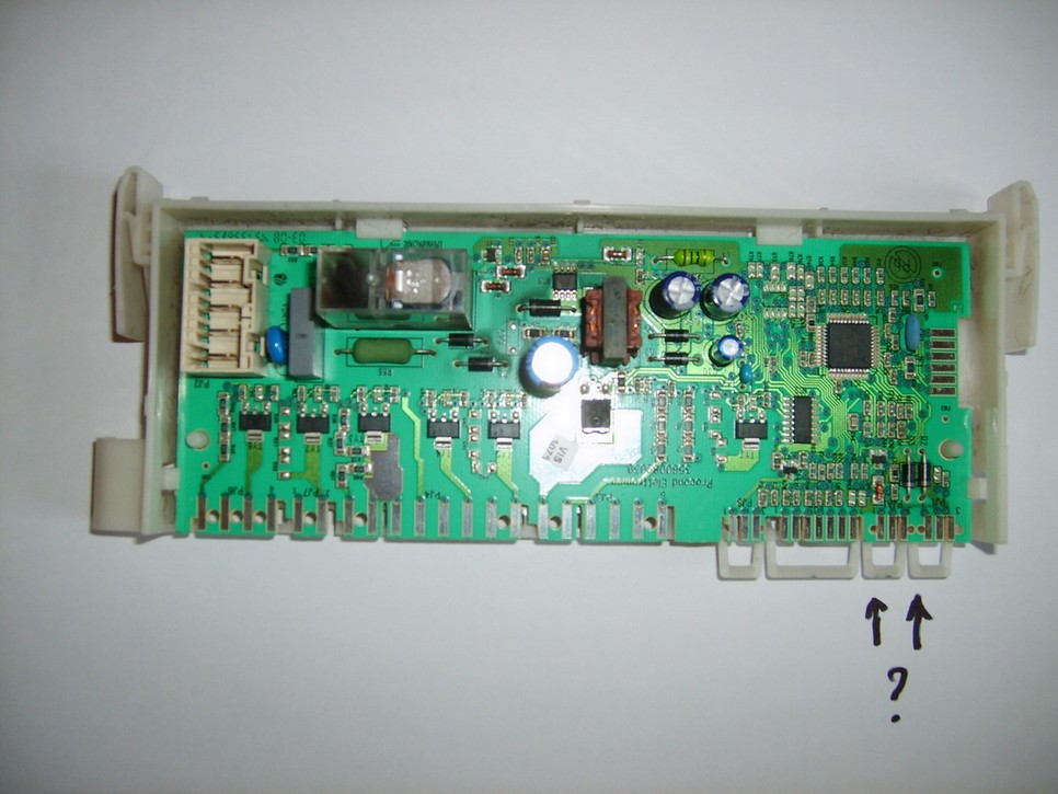

bonjour:
carte puissance hors service (surtention);demontée par une autre personne sans prendre de note .
pourrai je avoir le schémas de montage des broches pour la nouvelle carte ;par peur d'erreur pour le brochage de la
partie arriere.
carte de puissance fagor: LAI60952S
merci . cordialement.

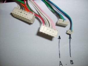

bonjour:
si pour certains, mais pour une broche a trois fils, j'ai deux possibilités cote à cote ,pas facile ? peut on essayer les deux sans dommage?
Cdt.

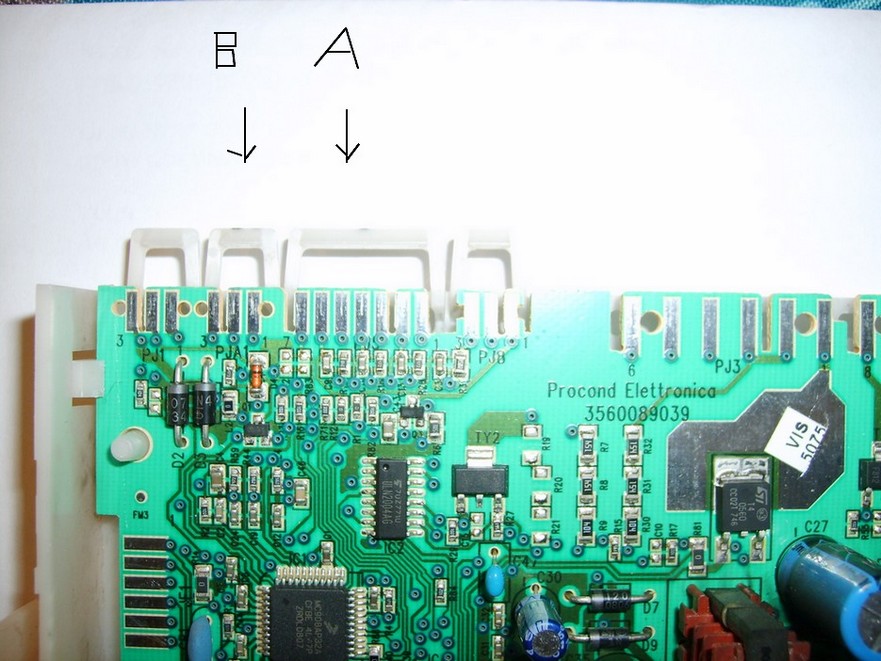

le 21/02/2012 à 17:45
bonsoir: voici la photo de la carte avec le fléchage .
le 21/02/2012 à 21:40
Et une photo des deux connecteurs, et si possible les inscriptions sur la carte au niveau des connecteurs.
le 22/02/2012 à 17:48
ci joint les photos de la carte et des connecteur
elles sont pas de bonne qualité ,prise avec un portable. désolé.

le 22/02/2012 à 22:05
Ok. En ce cas, voyez sur le carte d'origine. Elle doit présenter des traces de griffures sur la carte électronique.
le 23/02/2012 à 06:28
bonjour: ok pour les griffures ,je peux récupérer la vielle carte .

le 24/02/2012 à 19:43
bonsoir:
cet après midi installation de la carte ,pas d'eau chauffée!!!!!!
vérification de toutes les connections et resserrage des cosses de la résistance ,re essai
l'eau est chaude .
