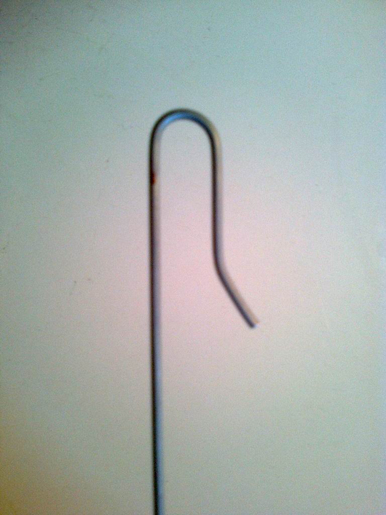

Etes vous sûr que ces grands ressorts peuvent être remplacés SANS démontage du haut de la machine ? L'agrafe supérieure du ressort est grande et l'accès très réduit. (voir photo du ressort)

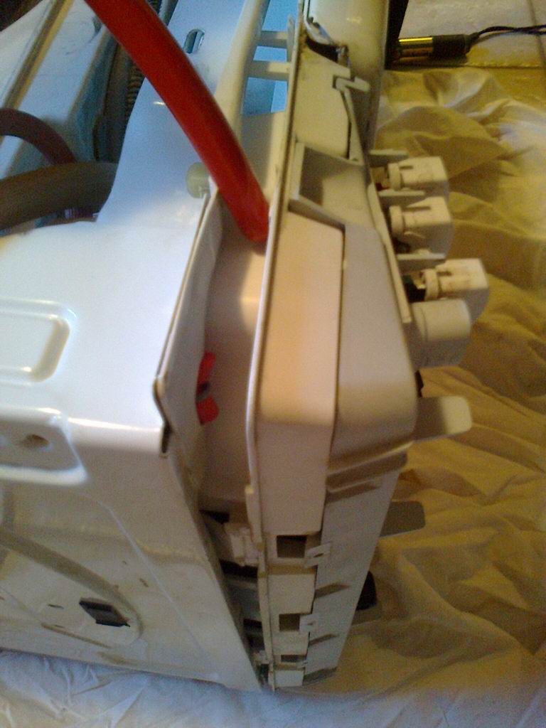

Ca y est, j'ai réussi! Voici comment j'ai procédé : (A 2, c'est plus facile...)
1- Démonter les flancs
2- Retirer le bandeau (1 vis arrière et dé-clipser)
3- Coucher la machine sur le côté pour enlever le ressort en bas.
4- Enlever les 2 vis qui tiennent le bandeau au corps de la machine (1 latérale et 1 supérieure) et dé-clipser légèrement le bandeau du corps de la machine afin de faire apparaître l'attache haute du ressort (plastic rouge sur la photo)
5- Il y a enfin la place pour retirer le ressort et remettre le nouveau.
6- Faire pareil de l'autre côté puis remonter le tout.
