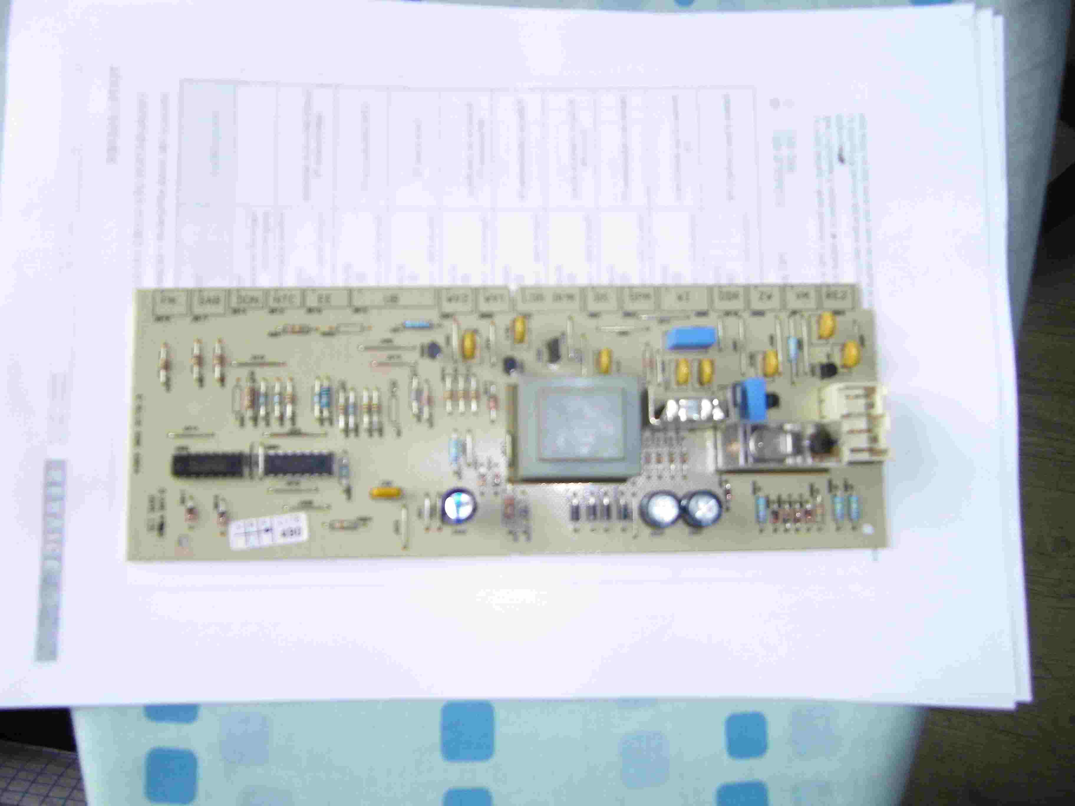

Mon lave vaisselle Whirlpool ADP 5552 s'arrête en plein lavage et tous les boutons s’éteignent. Je l’arrête et le remets en route quand il a un peu refroidit et il repart.
D'où est ce que cela provient : sonde de température, système de chauffage????
Comment faire pour déterminer la source exacte et comment réparer surtout??

Cela ressemble à un défaut de carte électronique, qui, sous la contrainte thermique, se met en défaut.
le 31/12/2011 à 13:42
Tous d'abord merci pour ta réponse rapide !!
Suite à ton conseille j'ai démonté la carte éléctronique. Voici quelques photos de cette dernière.
Comment et où tester pour savoir si cela vient de cette carte.

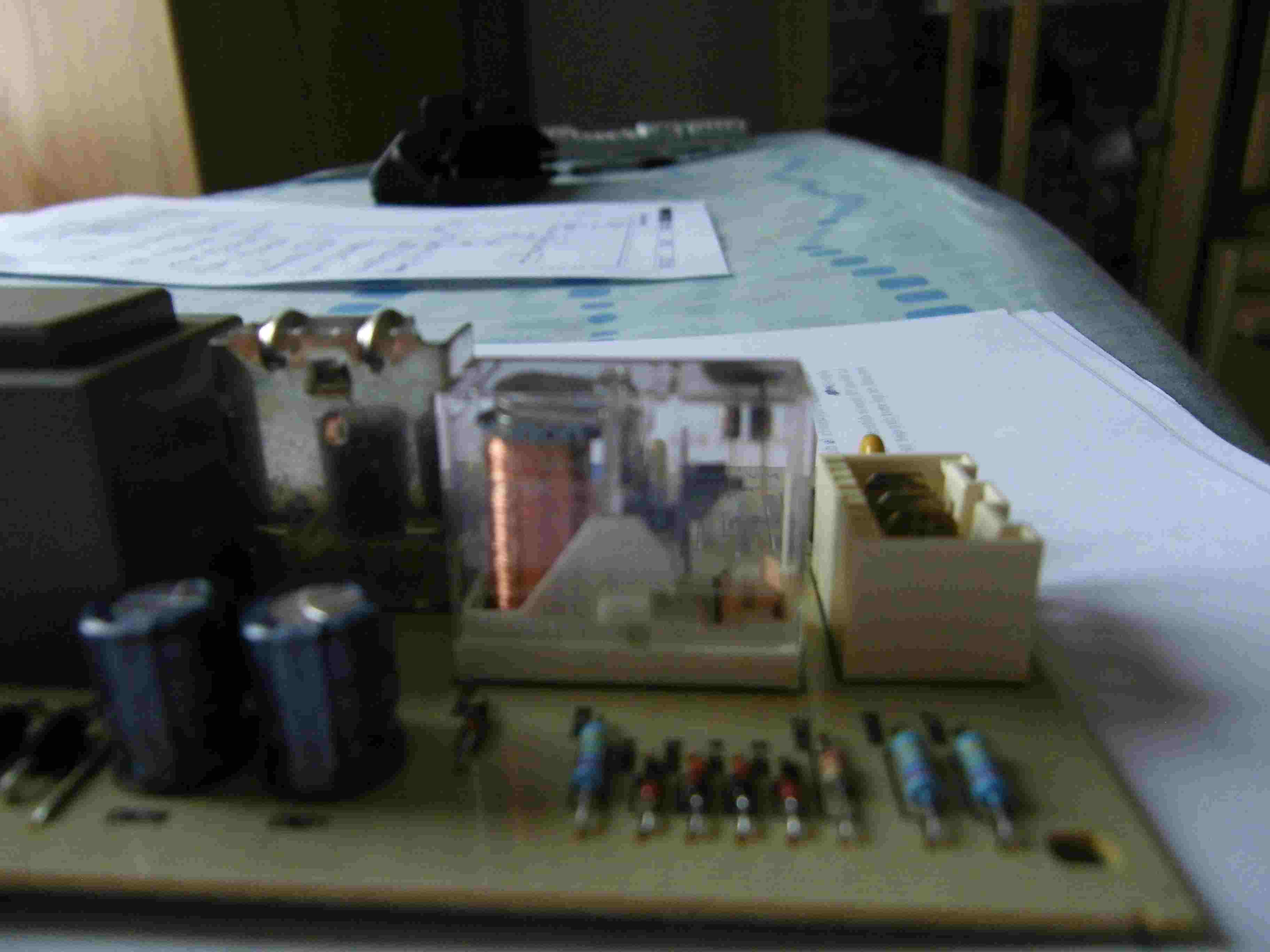

J'ai remarqué une pièce qui avait noirci mais est ce que cela est normal ???
C'est la deuxième photo.
le 31/12/2011 à 13:55
voici la 2eme photo

En général, les condensateurs sont en cause. Il s'agit des petits cylindres bleu sur la seconde photo.
le 03/01/2012 à 09:23
Comment est ce que je peux les tester pour savoir si cela vient bien des condensateurs ??
le 04/01/2012 à 00:34
Désoudage, et mesure au capacimètre.
