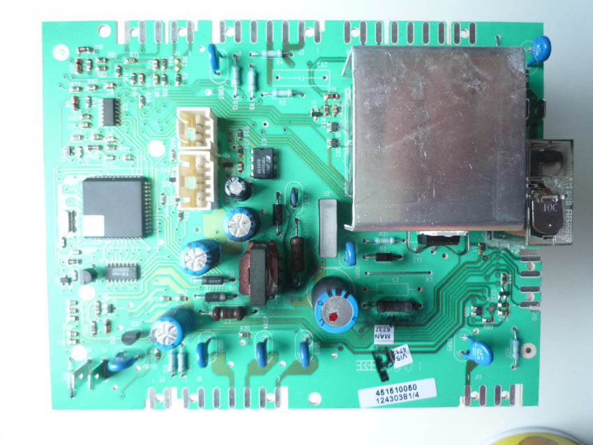

depuis 2 jours j'ai un problème avec mon LL Arthur Martin AW2100AA, il s'arrête à l'essorage ou alors ne démarre pas dès le début. J'ai fait le code erreur = E52 alors je pensais que ça venait des charbons, donc remplacement par neuf : résultat fonctionnement normal sur 1 seul cycle et re-problème pendant le cycle de lavage au niveau de l'essorage : = arrêt. J'ai refais le code erreur = E52 encore.

bonsoir définition exacte du code E52 absence signal générateur tachymètrique moteur Cdt mimi54
le 30/12/2011 à 10:56
oui je pense que c'est le module de puissance, je l'ai démonté et il y a de la suie. Problème je ne sais pas comment le tester ? si quelqu'un a une solution je suis preneur. merci
Je joins une photo du module ouvert.

bonjour j'ai les shémas de connections avec à peu près la mème carte et les brulures typiques avec explication ,donnez votre ad mail et je vous les envoie car ici ça ne passe pas Cdt mimi54

Bonjour tout le monde, je relance ce topic car la réparation du relai de la carte de puissance a cédé pour je ne sais quelle raison. Symptôme : au court du cycle de lavage j'ai entendu un gros pet à l'arrière du LL avec le disjoncteur général qui a sauté.

E51=triac moteur en court circuit(sur la carte)
