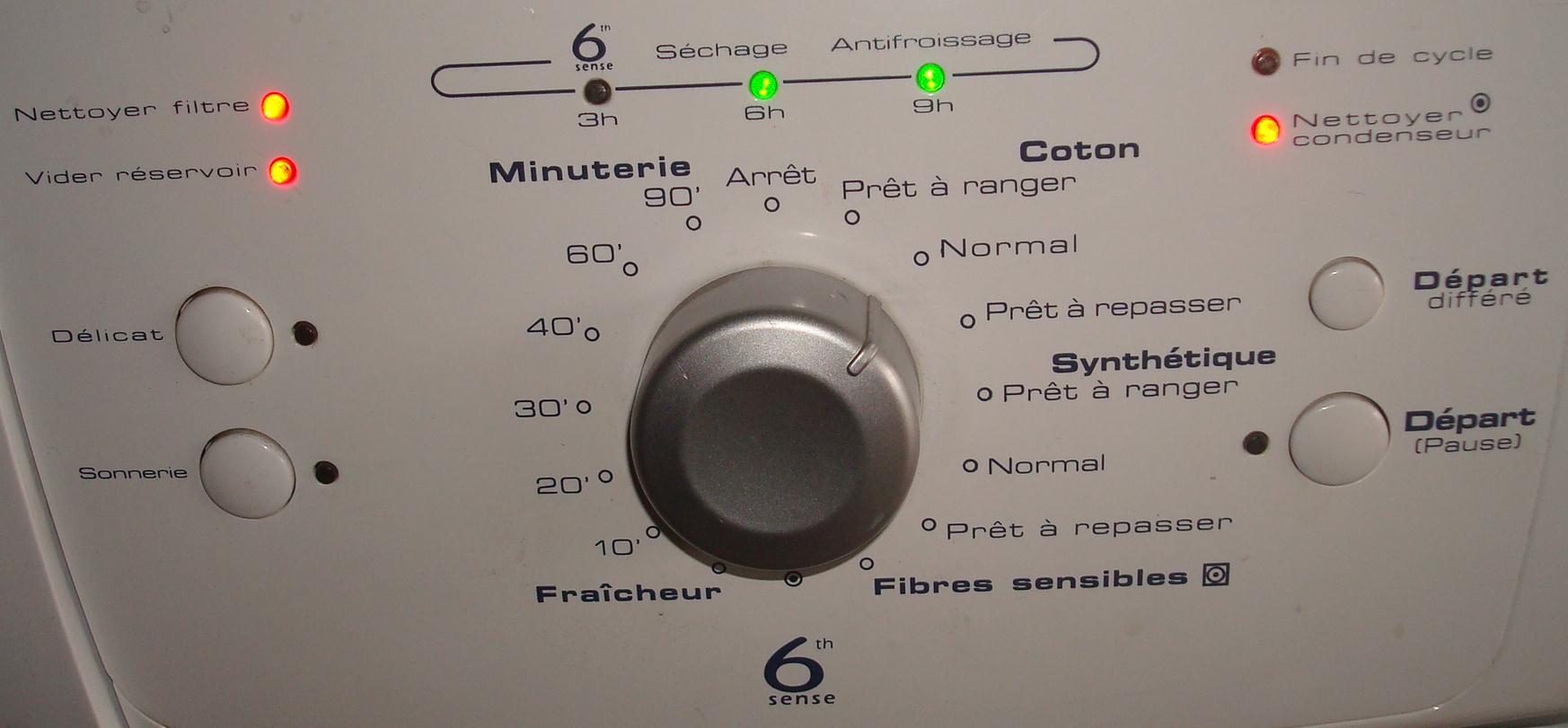

Bonjours,
apres un remplacement des securites sur resistance de chauffe, les voyants clignotent ...
Voyants rouges...
Nettoyage condenseur ( propre )
reservoir eau ( vide )
filtres ( propre )
voyants verts sont allumes fixes
sechage et anti froissage
ou doit je chercher et comment enlever cette securite
merci pour vos reponses
cordialement Rene

l'appareil ne démarre pas du tout ?
le 08/12/2011 à 17:49
bonsoir SEB,Merci
non!!! des la mise sous tension,peut être un leger bruit petit contact à peine perseptible
et dans la seconde qui suit ... Alarme et rien ne se passe.
Le tambour reste sans rotation pas de bruit moteur, pas de chauffe rien du tout
J'ai changer les securites de la resistance ( il y en avait 2 sur 4 de grillés...
j'ai debranche la resistance pour voir si cela venait de celle ci mais IDEM...
Alarme et rien.
Cordialement Rene
le 08/12/2011 à 17:56
je remets la photo car je crois qu'il y a eu petit soucis lors des messages
comment enlever cette alarme.

J'ai eu le même problème !
Les 3 voyants rouge clignotants, et les 4 autres voyants vert fixe !
Pour moi c'était le transformateur 18 v qui était fondu...
Il se trouve sous le couvercle du SL il n'y a que trois vis à enlever à l'arrière du SL.
