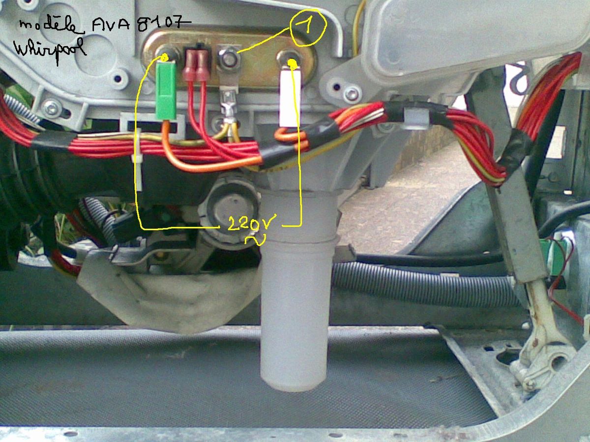

Bonjour mon lave linge Whirpool awe 6511 fait son cycle normalement mais à l'eau froide quelque soit la température programmée
le 19/01/2012 à 21:40
Bonsoir.
Il y a une manip simple à faire , tester la résistance chauffante.
Elle est à l'intérieur de la cuve.Il suffit de la sortir ( retirer l'écrou 1) et de la brancher directement sur du 220V pendant 2 secondes à l'air libre ( pas plus sinon ça grille )
Si ça chauffe c'est que le problème vient d'ailleurs.

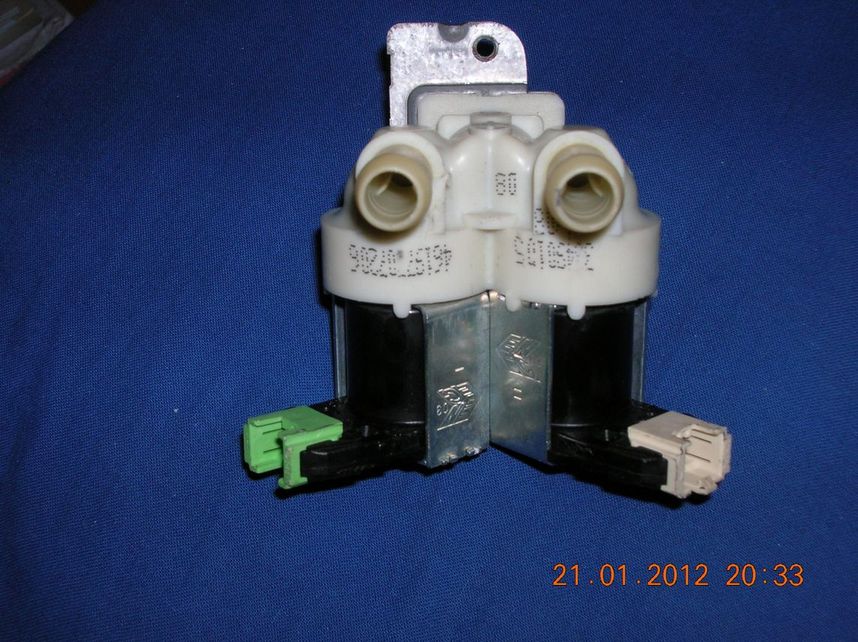

le 21/01/2012 à 23:28
Bonjour.
Voilà j'ai retiré l'électrovanne et comment la tester ?
Quelle est la tension que je doit appliquer , 220V ?
Merci pour votre aide.
A+++++++

le 19/02/2012 à 23:41
Bonjour.
Vous retirer l'électrovanne comme sur la photos de mon précédent post et vous la vérifier.
Pour cela il suffit d'envoyer du 220 V sur chacun des 2 connecteurs l'un après l'autre et vous devriez entendre un clic et vous souffler en même temps coté filtre , si l'air passe c'est que c'est OK.
Voilà
