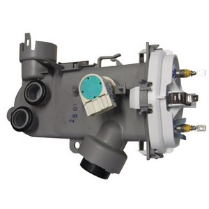

J'ai démonté le LV ce week-end. J'ai nettoyé le répartiteur d'eau, la chambre de compression qui était vraiment sale (entièrement déclipsé et nettoyage) ainsi que la durite qui y arrive qui était pratiquement bouchée. J'ai rebranché et fait un test. Résultat pas de changement, après un prélavage de 17 minutes. Il reste sur 1 min.
J'ai démonté le coté droit. La valeur de la résistance est de 22.6 Ohms. Sur le dessus du corps de chauffe (cf photo joint) il y a des fils qui arrive je suppose que c'est la sonde. Il y a quatre (2 x 2) fils. 2 rouges et 2 jaunes. La valeur entre les 2 jaunes est de 48,4 kOhms. Est-ce que ces valeurs sont correcte et est-ce bien la sonde que j'ai testé ?
Sinon ou sont les relais qui commandent la sonde ou la résistance et comment les tester ?

Pour la sonde, faites la chauffer dans le creux de la main, et elle devrait varier.
