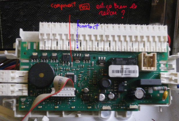

La résistance est alimenté par une phase (marron) et un fil bleu . Le bleu va au pressostat,de celui ci repart un petit fil bleu qui va au module pour rejoindre le relai .J'ai localisé un composant de 2mm sur 3mm portant la cote 102 (qui répond au contrôleur depuis le contacte pressostat)
Serait il le relai en question?
Comment le tester?
Doit on changer la carte en totalité ou seulement ce minuscule composant?

pourriez vous prendre une photo ça serait plus clair pour moi Cdt mimi54
le 29/11/2011 à 15:46
Ci joint image.
bonne réception
Lukos
le 29/11/2011 à 15:57
bonjour non je ne pense pas les relais sont carrés ou rectangulaires comme celui sur la droite près du transfo (carré avec étiquette) Cdt mimi54
le 29/11/2011 à 16:03
Pourtant le contact d'essai abouti à ce composant...
De quelle forme est ce relai et où peut il se trouver?

le reviens vers vous.J'ai changé le relais de puissance sur le module électronique.La résistance fonctionne de nouveau ,en revanche si le cycle démarre et fonctionne normalement, il se stop au rinçage et s'affiche E8. Auriez vous une idée du composant commandant cette fonction.
PS pompe vidange OK ,Pressostat OK ,Aspersion alterné OK pompe de cyclage OK sonde température porte OK Electro aimant compartiment L et R OK
