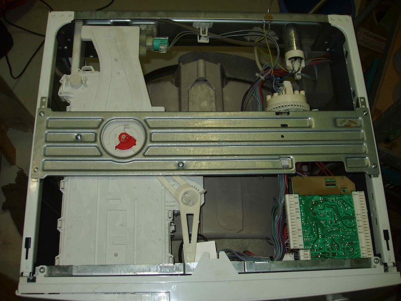

Le tambour démarre mais s'arrête après une rotation de 1 tour.
Remplissage en eau normale.Résistance de chauffage fonctionne.Programmateur fonctionne jusqu'à la fin du cycle.
Position essorage:tambour démarre mais s'arrête après quelques rotations.Vidange de l'eau s'effectue normalement.
Test des deux pressostats en soufflant dans les orifices:j'entends les contacts se fermer.
Merci pour toute aide m'aidant à diagnostiquer la panne.

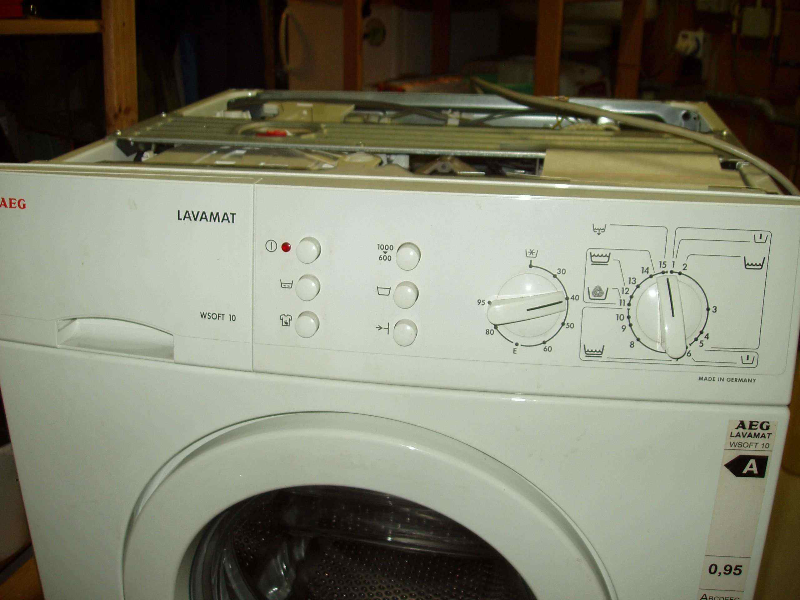

M.A.L. achetée en 2002,pas de code panne (voir photo jointe).
Le moteur universel est o.k.
Anomalie constatée:le moteur est alimenté en courant seulement quelques secondes puis interruption du courant,cela à plusieurs reprises pendant le fonctionnement du programmateur qui effectue le programme complet en 5 minutes au lieu de plusieurs heures.Peut-être une défectuosité de la carte électronique?Je ne parviens pas à déceler à quel niveau se situe la panne.

bonjour oui c'est vrai aeg a fait une série bon marché (mais bonne) 1 faites un essai d'essorage en débranchant les tuyaux de pressostats (faites une photo du dessus) le tachymètre est il bon (nom du moteur)vérifiez bien le contact des charbons et l'état du collecteur(ou reposent les charbons) après on verra pour la platine,référence exacte en ouvrant la porte,en dessous du joint de hublot Cdt mimi54

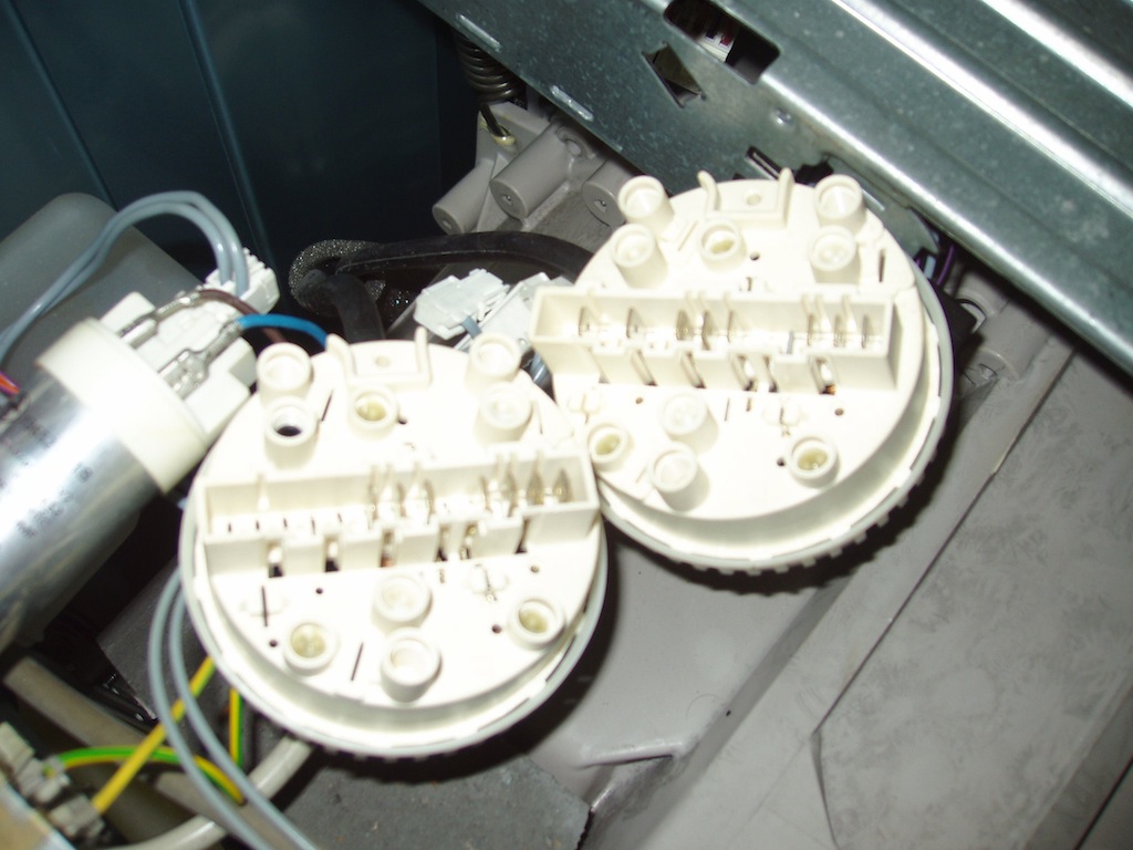

bonsoir je ne pense pas qu'il y ait une methode de dépannage si vous avez des J je peux vous indiquer leur signification,vous avez deux pressostats,avez vous un pressostat analogique(électronique)ce pourrait ètre lui qui coince ,j'ai beaucoup de doc aeg mais avec display,vous n'avez pas d'autre platine en dehors du programmateur? Cdt mimi54

Sauf erreur de ma part ce sont deux pressostats analogiques(voir photo).
Il n'y a qu'une seule platine appareillée au programmateur.

bonjour ce sont deux pressostats normaux 1 de niveau ,l'autre de sécurité.pour le programmateur (partie platine derrière dites moi s'il y a des lettres pour les connections,je vais essayer de regarder (suivez le cablage moteur) si j'ai quelque chose et donnez moi la référence (ça doit ètre un AKO) du programmateur Cdt mimi54
