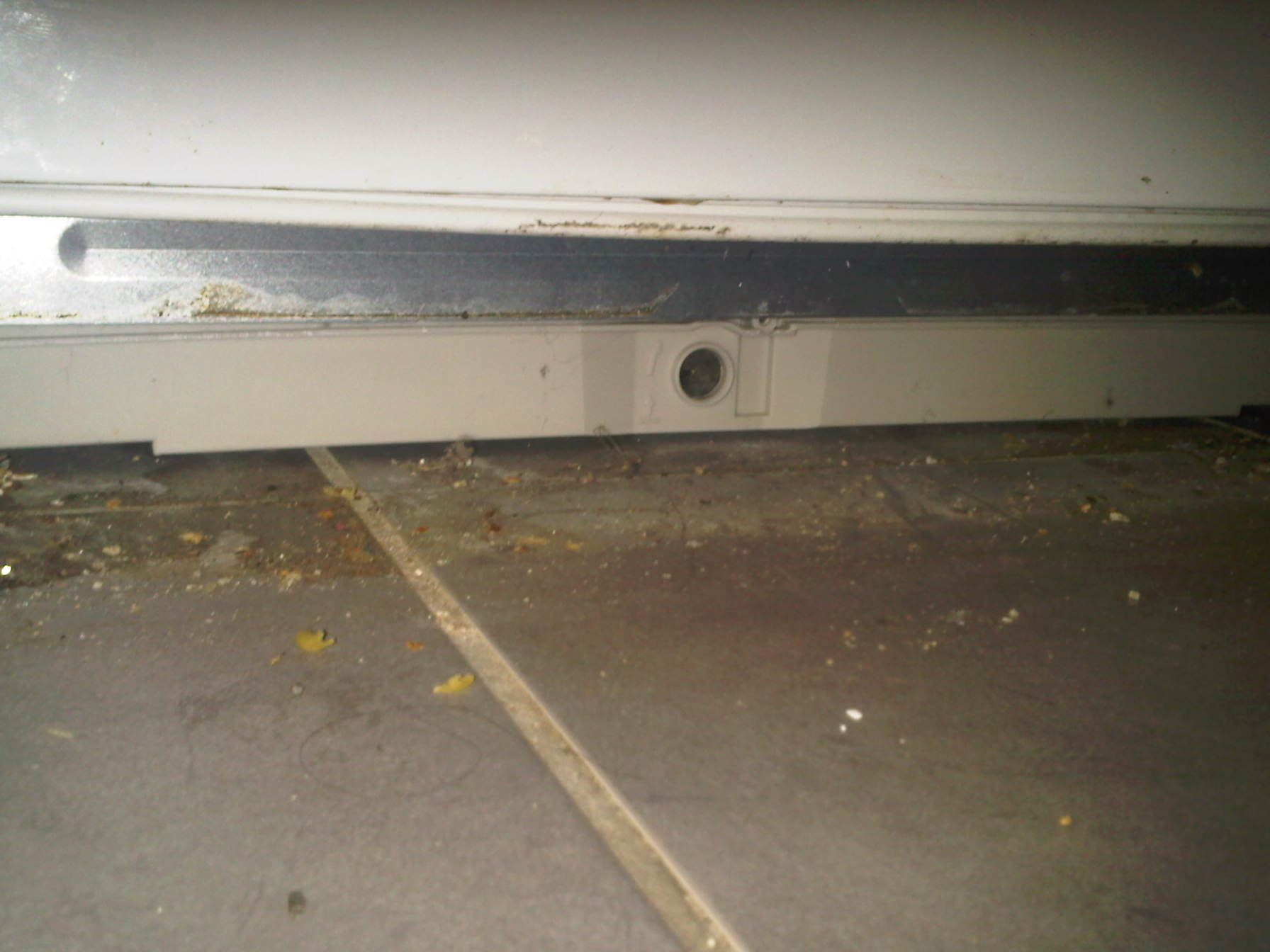

j'ai enlevé le cache d'aiilleur bien crado en dessous mais j'ai un autre cache derrière qui prend tout le dessous du lave vaisselle
voir photos jointe je doit peut être le retourner pour enlever cette plaque

bonsoir regardez l'éclaté sur sogedis ça vous aidera Cdt mimi54

Bonsoir apres demontage de panneau du dessous ( merci pour le site avec les shemas )

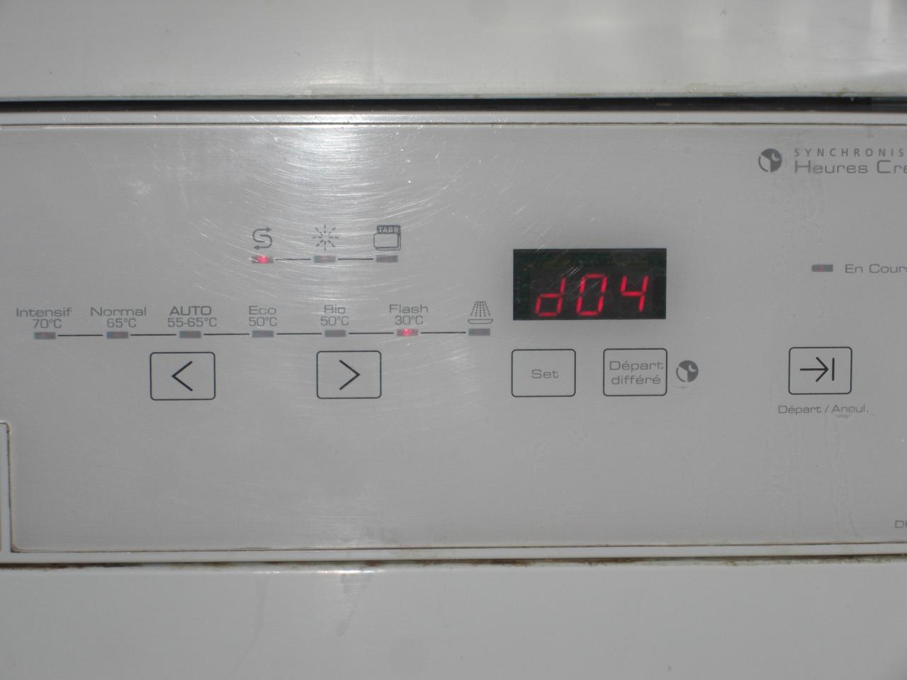

J'ai un lave vaisselle brandt (combiné cuisson), j'avais une erreur D04, j'ai changé la sonde. Le lave vaisselle affiche toujours D04. il prend et vidange l'eau mais refuse d'effectuer un cycle de lavage. Est ce que quelqu'un peu me donner un tuyau. peut être une astuce pour annuler ce code qui bloque le démarrage.
le 12/02/2013 à 17:01
donnez moi la référence de l'appareil et faites moi une photo du tableau de commande

Voici une photo (zipé)avec les voyants allumés, il y a le voyant bio 50° qui clignote, le voyant flash 30° qui est allumé en fixe, le dernier c'est manque de sel (parce que j'ai tout nettoyé). le lave vaisselle est un brandt DKH810. les voyants étaient allumés identiques avant et après le changement de la sonde.

il faut le réinitialiser
regardez s'il n'y a pas une feuille dans le cache en bas
je ne l'ai pas pour ce modèle
michel

Hélas non, j'ai pourtant démonté le cache du bas pour changer la sonde, aucun papier. J'ai lu que les fameux papiers pour les techniciens SAV n'étaient plus dans les modèles assez récent. Mon appareil est de 2009. Pourriez vous me communiquer la procédure de réinitialisation sur d'autres lave vaisselle électronique qui pourrait peut être s'appliquer à mon appareil ? En vous remerciant
le 13/02/2013 à 10:19
mettre sélecteur à 0
appuyez sur départ différé tout en appuyant 5 fois sur départ en moins de 5 sec,puis plus de 2 sec sur départ
les leds s'allument,puis départ etles tests de controle vont se faire
le dernier fait sortir du test

Pouvez-vous me préciser ce que doit faire l'appareil pendant la phase test.
J'ai bien les leds qui s'allument, et lorsque j'appuie sur "départ", le voyant "bio 50°" clignote toujours, le lave vaisselle se vide, se remplit et plus rien....Combien de temps dure le test ? Je dois refaire l'essai ce soir.

Je viens d'essayer ce matin, après un démarrage en D04 il s'est mis sur D01 le bras tourne, tourne tourne......l'eau déborde et çà depuis 1h...j'annule le programme et il se remet en d04.
Est ce que je suis bien en phase test ?
combien de temps cela doit durer ?
y a t t il un autre procédé ?
voyez vous le problème ?
beaucoup de questions... encore merci pour votre avis.

lorsque les leds s'allument il faut appuyer sur départ,puis plusieurs fois sur départ

malgré plusieurs essais, le test ne se fait pas.. les leds s'allument puis départ l'erreur D04 avec un voyant (50°)qui clignote est toujours présente, le lave vaisselle vidange, re départ, il enchaine plusieurs vidange en boucle.
Autre essai : les leds s'allument puis départ l'erreur D04 avec un voyant qui clignote (50°)toujours présente, puis départ, le lave vaisselle prend l'eau, l'erreur D01 s'affiche, les bras du lave vaisselle tourne indéfiniment...(j'ai laissé pendant 1 heure)obligée d'annuler le programme pour stopper et l'affichage D04 revient.
Je suis à court d'idées.
