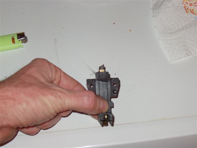

J'ai mis un peu de temps avant de démonter les charbons. En fait simples à trouver, il suffit de passer les doigts pour apercevoir les pièces en questions en raison du dépot important de graphite.
Donc charbons démontés :
Epaisseur : 4mm d'un coté et 6 mm de l'autre.
Photo ci jointe.
Je n'ai donc pas atteint les 3 mm mentionnés.
Ma nouvelle question est donc : faut il m'attendre à une autre pièce défaillante ?
Encore merci pour réponse à venir.
Bonne soirée

le 03/11/2008 à 23:32
Effectivement vos charbons sont un peu courts.
Si le collecteur u moteur n'est pas abimé (lamelles cassées), le remplacement des charbons sera suffisant.
le 03/11/2008 à 23:39
Donc va pour les charbons qui sont très surement à l origine de la panne.
En espérant que j'en ai fini avec cette machine à laver (j'espère que la pompe qui fait du bruit tiendra encore pas mal de mois) et que je puisse passer à autre chose.
Merci Sebménager pour cette réponse bien avancée dans la soirée. Bonne nuit.

J'ai bien changé le charbon et l'essorage s'est déroulé comme si la machine était neuve !
