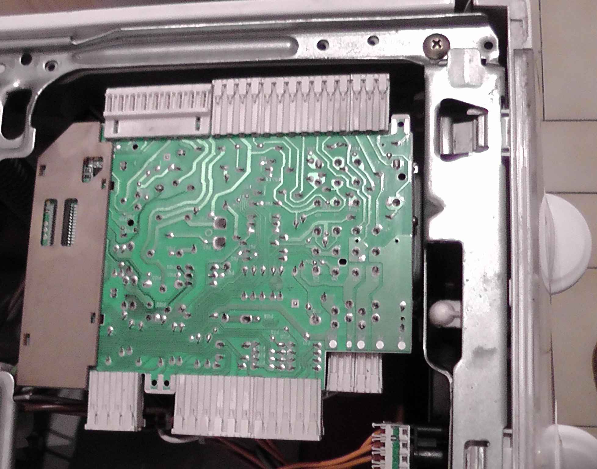

Bonjour, l'essorage de mon Lave linge Arthur Martin AW 1250 F ne fonctionne pas. Il se lance puis se coupe immédiatement jusqu'à la fin du cycle. Un essai a été fait en changeant le générateur tachymétrique, mais même résultat. Quelqu'un aurait il une idée. La notice diagnostic parle de minuterie (programmateur ?). Merci par avance.

bonjour j'ai lu envoyez moi une photo du programmateur et sa référence Cdt mimi54
le 03/11/2011 à 22:23

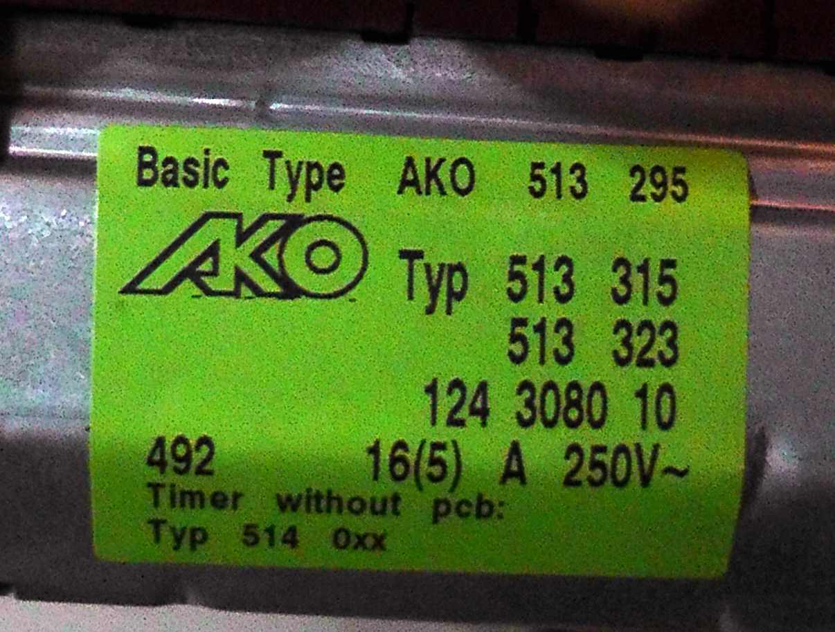

Bonsoir, j'ai pu prendre des photos, dont l'une ou l'on peut lire la référence du prog - AKO 513 295 / 513 315 / 513 323 / 124 3080 10 . Je refais 2 autres post avec 2 autres clichés. J'espère que celà sera suffisant pour déterminer de quel modèle il s'agit.
le 03/11/2011 à 22:27
Le prog bu coté PCB (dessus)

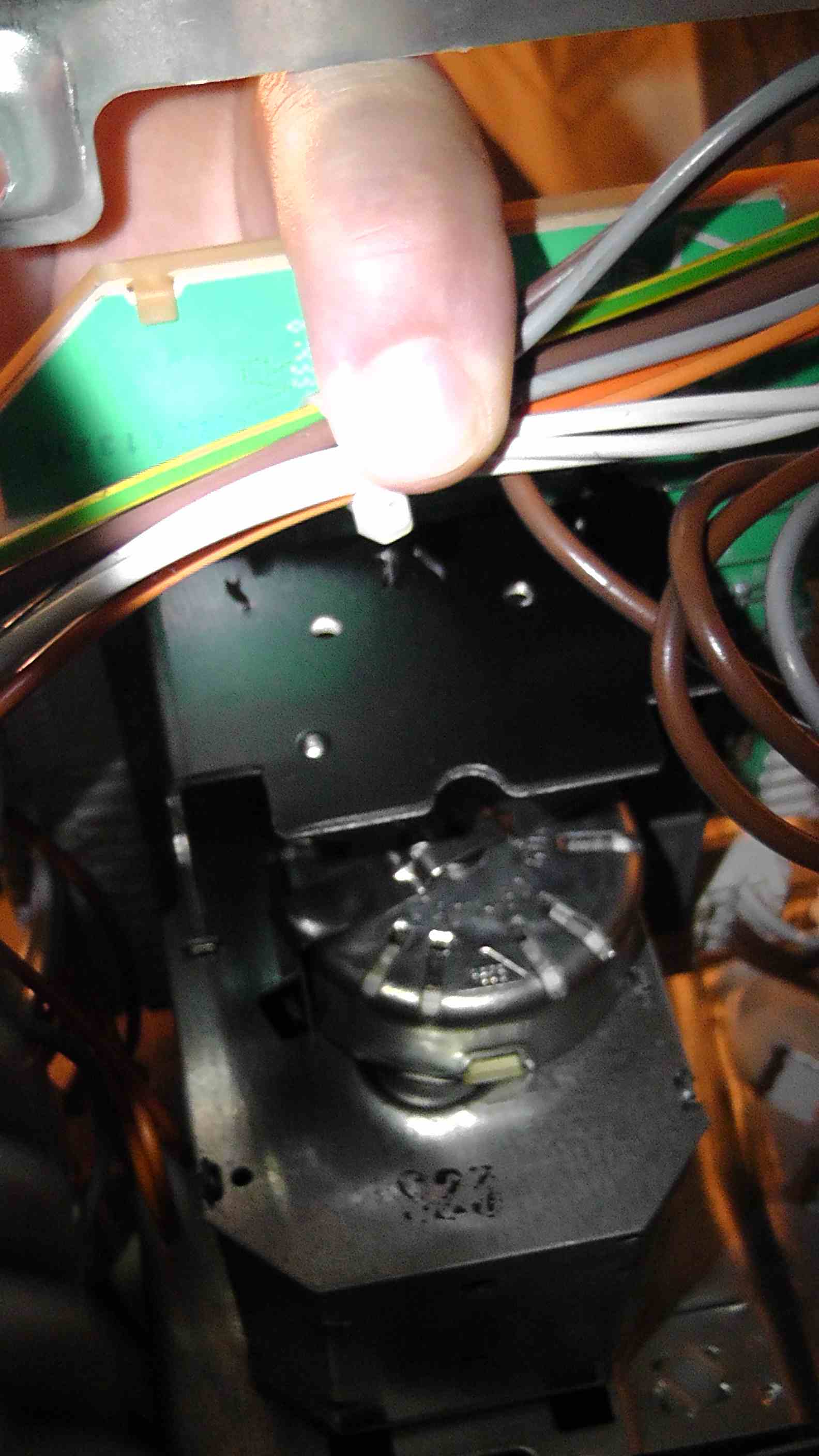

le 03/11/2011 à 22:31
Le prog vu arrière.
Merci de votre aide.
