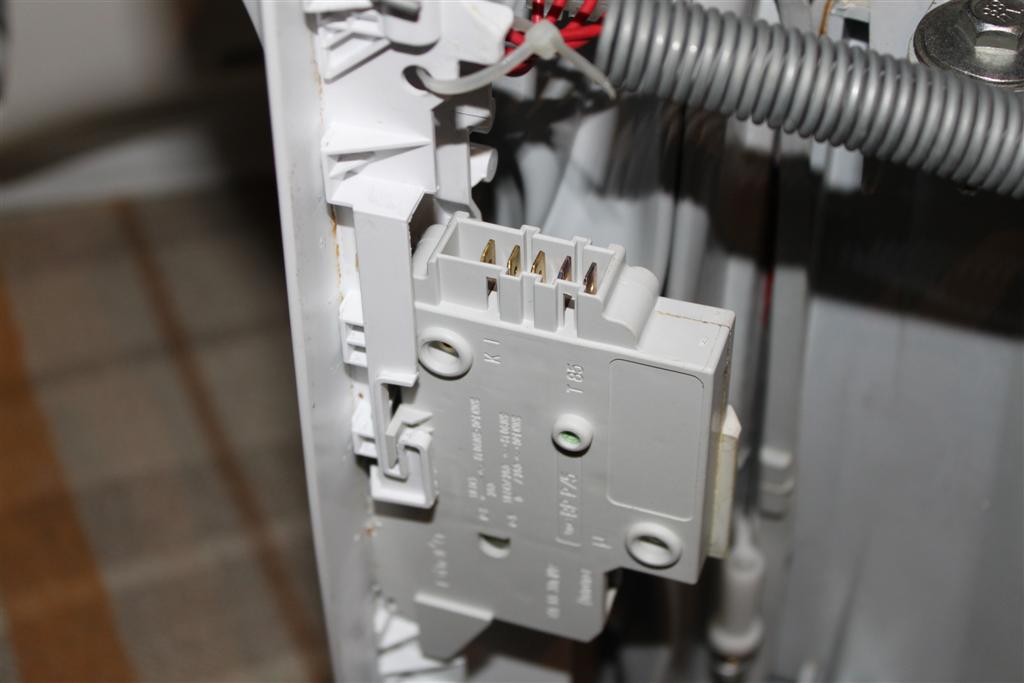

est ce que le contact de porte peut perturber la rotation du tambour, à l'enclenchement et fermeture de la porte, l'eau est arrivée, il y a eu une rotation du tambour puis plus rien, impossible de faire la vidange manuelle, enfin plus rien ne marche. Si je remet le programateur à l'arret et que je recommence le même cycle ou un autre, le tambour demarre et tout s'arrete, pas d'inversion. Pour info j'attend de chez votre partenaire un contacteur de porte...???

C'est possible, le couvercle est-il verrouillé ?
le 30/10/2011 à 10:11
Oui mais je peux si je veux, ouvrir le couvercle machine en route, mais le tambour s'arrete.

Le couvercle doit être verrouillé au départ.
Votre diagnostic semble être le bon.

Je viens de recevoir le verrou, pourriez vous me dire, ou me confirmer où se situent les vis de fixation du verrou, ou bien comment se démonte cet élément, photo jointe.
le 15/11/2011 à 12:19
C'est bon j'ai trouvé, ce sont 6 vis qui sont sous le joint qui est situé sur l'ouverture de la porte, une fois souslevé,les 6 vise enlebées, permet d'enlever la piece plastique pour avoir accès à la vis qui tiens le verrou.
