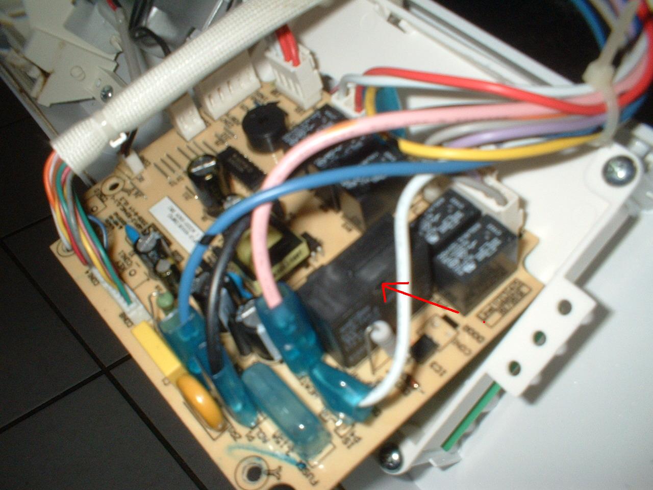

j'ai un lave vaisselle continental edison CELV126FSA qui ne chauffe plus l'eau,il fait tout son cycle a l'eau froide.
Après plusieurs tentative j'arrive au relais d'alimentation du tunnel de chauffe qui n'est pas alimenté en 12V pour faire contact
Avant le relais il y a une puce qui lorsque je fais un contact entre deux patte le relais se déclenche.
De quoi peut-il sagir ?

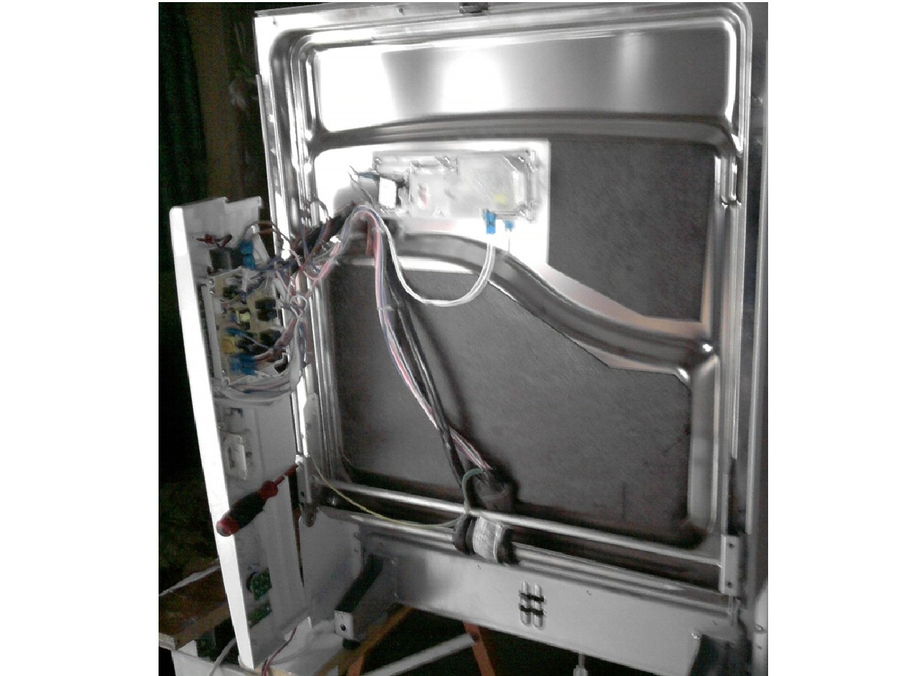

Faites une photo du dessous de l'appareil, nous tenterons une identification.
le 29/10/2011 à 15:24
Voici une photo
le 30/10/2011 à 09:34
Il ne semble pas être ici.
Voyez au niveau de la porte de l'appareil.
le 30/10/2011 à 10:03
Y a pas grand chose sur la porte voici une photo pour montrer
le 31/10/2011 à 08:17
après plusieurs tentative aucune sonde de temperature d'eau sur l'appareil donc ce n'est pas ca.

le 28/04/2012 à 12:43
pour problem de chauffe sur celv129fsa remplacé relay sur programateur
je joint une photo
