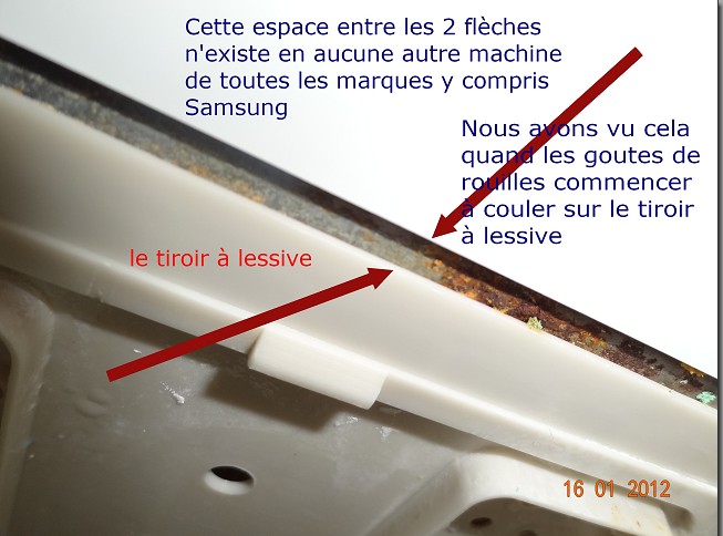

je viens de mettre ma machine a laver en marche comme d'habitude mes des qu'elle commence l'eau coule totalement du tiroir à lessive , jai recommence 3 fois en verifiant toutes les frmetures mais sans solutions. le linge reste toujours sec sans aucune goutte d'eau ... puis-je savoir qu'est ce qui se passe ????

L'eau déborde par le tiroir à lessive ?

il se peut que ce soit la durite entre le bac a produit et la cuve qui soit obstruée par un bouchon de lessive pour cela démonter le dessus dévisser le collier passer de l'eau bouillante dans le tuyau ou un petit furêt

je voudrais savoir est-ce cela est un défaut de fabrication, comme il me le dit le plus part de techniciens
Marque Samsung WF 8702 NDW
